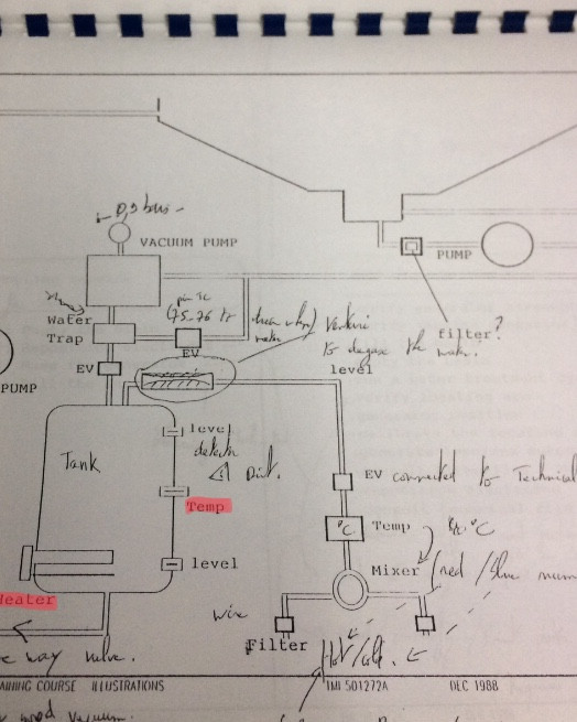

1- Ha.ha.ha. keo lẫn bọt khí làbọt keo xốp mới đủ không khí tạo thành bọt xốp.
2-Ha.ha.ha bách khoa tự điển không có từ áp suất tăng và sục khí vào giữa khi mở van cho không khí vào nồi chân không. Đúng là từ lạ. Con BÒ xit nước áp suất cao vào vũng hước xem nó bị nén lại hay văng tung tóe

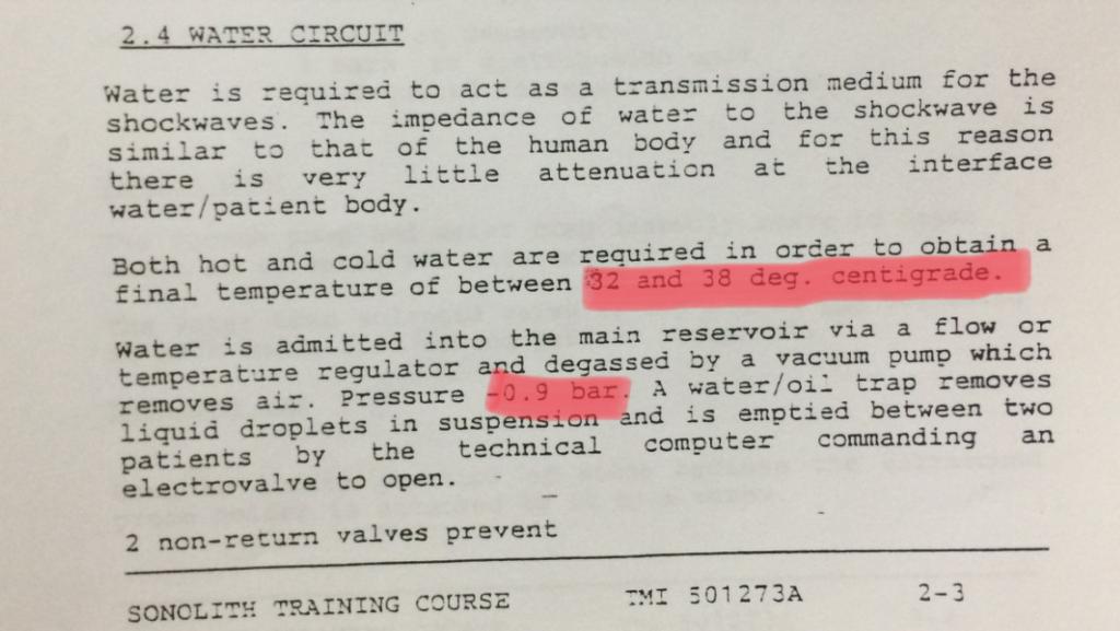

3-ha.ha.ha tài liệu nói máy tán sỏi Sonolith 3000 đun nóng lên 40 độ hay con BÒ nói phét mình đang tháo máy tán sỏi ? các máy khác không máy nào dùng cách NGU Đần hao điện lại tốn thời gian này cả
1- Nhiều loại keo lúc bình thường thì nó đặc, đến khi hút chân không thì nó mới bị nổi bọt.
2- Van hé mở cho áp suất tăng từ từ thôi chứ. Bác cố tình phun ào ào cho keo văng tung toé có khác gì sục hơi.
3- Không đun thì chỉ có bọt gần mặt nước thoát ra được, bọt dưới đáy bị áp suất nước nén lại không bung ra được. Hơn nữa chẳng lẽ để cho bệnh nhân lạnh run? Mỗi lần chỉ khoảng nửa bồn tắm mà bác sợ hao điện.
1- Chẳng có lọai keo nào khi hút chân không thành bọt xốp cả, 1 cục keo có 1 bọt khí khi đun nóng chảy trong chân không cũng chỉ có 1 bọt khí và bị hút mất. ( Giãng dạy vấn đề này lần thứ 3)
2- Có tiến bộ, đã biết keo đun chảy trong chân không, chỉ xảy ra bọt xốp khi mở van cho keo về trạng thái áp suất bình thường đột ngột.
3- Ha.ha.ha.
Mắc cười chết đi được, đợi tôi cười đã.
- Nhiệt độ nước là để tốc độ truyền âm nhanh, tối ưu. Thầy bói mù xem voi Tò Lò Mò cho rằng nhiệt để khử air ha.ha.ha.
- Bệnh nhân có nằm trong thùng nước đâu mà lạnh run? bệnh nhân nằm trên kính hội tụ âm thanh, có bị ướt gì đâu mà lạnh, thầy bói mù xem voi phán mắc cười quá
- Tài liệu chẳng nói gì đến việc dùng nhiệt (một cách NGU ĐẦN) để khử bọt khí trước khi cho nước vào thùng cả, người ta dùng cách khác, thầy bói mù đừng tán phét đem tài liệu khè tôi .

Nhiệt độ càng cao thì lượng khí hoà tan trong chất lỏng càng giảm. Điều căn bản này SGK phổ thông đã nói, trong tài liệu cần gì phải ghi những chuyện vụn vặt như vậy.
Bác chưa nhìn thấy máy tán sỏi Sonolith 3000 thì đừng phán tầm bậy. Lưng bệnh nhân được ngâm trong bể nước nên sóng truyền tốt hơn các loại máy chứa nước trong bọc kín.
