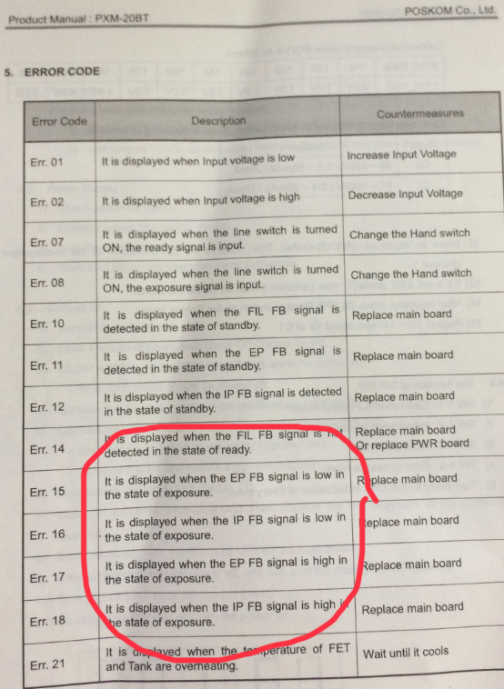

Ờ, kV phải chính xác vì có mạch ổn áp. Vậy mà thầy cũng nghĩ ra được chuyện sụt áp cho ra tia mềm ha ha ha.Nguyên văn bởi dcongchuc Xem bài viếtMáy x quang phải chính xác 3 thông số kv, mA và thời gian chứ không phải chỉ có 2 như TLM tranh luận.
kV thấp hay cao thì máy sẽ ngưng phát tia ngay và báo lỗi. Quá dòng cũng vậy.
