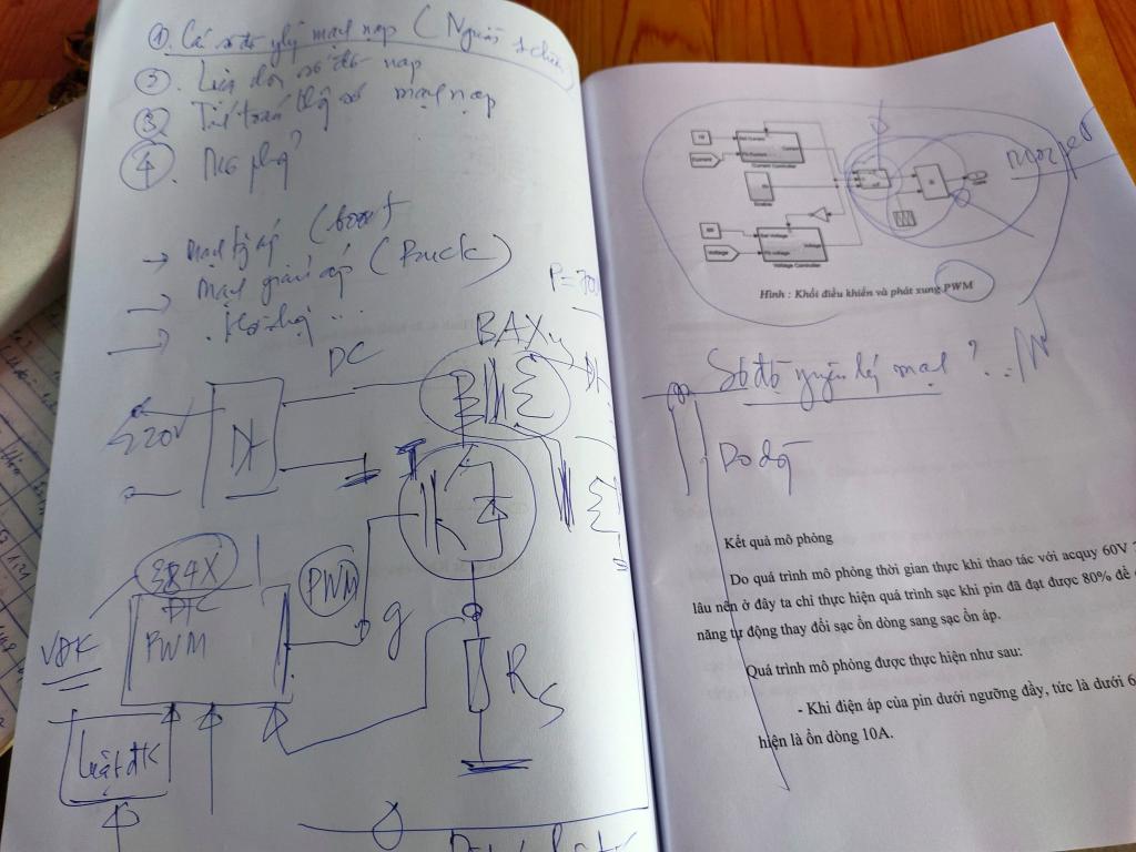

ae giúp thiết kế cái sơ đồ nguyên lý này với. từ 220 vac. ko dùng biến áp mà chỉnh lưu trực tiếp, qua biến áp xung nạp cho acquy. phần điều khiển dùng mosfet hoặc igbt với ic họ 384 điều khiển để ổn định dòng áp và nạp được 2 giai đoạn. ai có sơ đồ nguyên lý và phân tích với ạ
nhờ các cao nhân giúp đỡ đồ án
Cái này là đồ án môn học gì hay đồ án tốt nghiệp vậy? Yêu cầu đồ án có phải thiết kế BAX ko?
Sơ đồ của bạn cũng gần đc rồi. Hồi tiếp áp ngõ ra và so sánh vs điện áp rơi trên Rs là có ổn dòng tối đa rồi.
Xài mạch con ruồi chắc là oke, đơn giản dễ làm.
Sơ đồ Simulink thì ko ổn lắm, ko hiểu là bạn đang làm gì khi so sánh ngõ ra của ideal switch vs carrier (ko biết là tam giác hay răng cưa).
