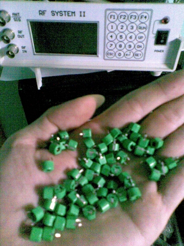

- Với cái sơ đồ bạn đã post ở #1, C2 là thạch anh 8MHz, thì bạn hãy lắp cho nó chạy cái đã rồi hãy tính đến chuyện "chỉnh tần số".
- Khi mạch dao động đã dùng thạch anh thì đừng nghĩ đến điều chỉnh tần số. Vì thạch anh được dùng để ổn định tần số của mạch dao động. Sử dụng trimer chỉ có thể tinh chỉnh trong một vài trường hợp, nhờ sự điều chỉnh pha của dao động.
- Bạn nên hỏi lại ông thầy thật cụ thể.Chưa đỗ tú tài, nên vẫn còn phải đi học.
Nguyên văn bởi HTTTTH Xem bài viết- Với cái sơ đồ bạn đã post ở #1, C2 là thạch anh 8MHz, thì bạn hãy lắp cho nó chạy cái đã rồi hãy tính đến chuyện "chỉnh tần số".
Nguyên văn bởi HTTTTH Xem bài viếtHình ảnh một vài kiểu trimer (tụ vi chỉnh)
[ATTACH=CONFIG]63841[/ATTACH]Nguyên văn bởi queduong Xem bài viếtđây nữa này : [ATTACH=CONFIG]63842[/ATTACH]Nguyên văn bởi vuthehiep Xem bài viếtchỉnh thi không biết nhưng chia tân số thì được đấyNguyên văn bởi queduong Xem bài viếtthì nối tiếp với thạch anh 1 tụ vi chỉnh , hoặc nối từ đầu V11 xuống GND 1 tụ vi chỉnh hoặc dùng cuộn cảm vi chỉnh nối tiếp thạch anh.
