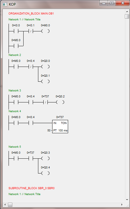

    tình hình là e mới học PLC đc 1 time thầy cô toàn giảng cho lý thuyết mơ hồ e chẳng hiểu gì mà giờ cho bài kiểm tra như này e k biết làm ra sao tại bài này có cảm biến và mức cao mức thấp... e chưa làm bao giờ nên k biết sao mong các bác giúp với ạ
    đề bài như sau ạ:
    “Điều khiển trạm trộn”
    Hai cảm biến được sử dụng để báo mức trong bình:
    - Báo mức cao (I0.4)
    - Báo mức thấp (I0.5)
    Một thiết bị trộn được điều khiển bởi động cơ trộn (Q0.2)
    Quá trình làm việc được thực hiện như sau: trước tiên bơm hai loại sơn khác màu vào bình, loại sơn thứ nhất được đưa vào bình bằng máy bơm được điều khiển qua Q0.0. loại sơn thứ hai được đưa vào bình bằng máy bơm thứ hai được điều khiển qua Q0.1. Sau khi hai dung dịch trong bình đạt mức cực đại (I0.4 = 1) thì dừng hai máy bơm và bắt đầu quá trình trộn, quá trình này đựơc điều khiển bởi động cơ trộn (Q0.2) và thời gian trộn cần thiết là 5s. Sau khi trộn xong, sản phẩm được đưa ra để rót vào các hộp đựng sơn qua van (Q0.4) và máy bơm (Q0.5). Có thể tóm tắt quá trình trộn như sau:
    - Bước 1: Nhấn Start rót loại sơn thứ nhất và loại sơn thứ hai vào bình.
    - Bước 2: Điều hành chế độ làm việc khi đạt mức cao (I0.4 = 1).
    - Bước 3: Điều khiển động cơ trộn và đặt thời gian trộn.
    - Bước 4: Đưa sản phẩm ra khỏi bình trộn.
    - Bước 5: Quay lại chế độ làm việc ở bước 1.
    Nhấn Stop: Hệ thống ngừng hoạt động.

    cái này hay để tui làm giúp
      chương trình của bạn đây : mình giới thiệu qua tí nhé
      i0.0 : khi dong he thong
      i0.1 : reset hệ thống
      Q0.0 & Q0.1 : 2 đầu ra điều khiển đưa sơn vào bình
      Q0.2 : động cơ trộn
      Q0.4 & Q0.5 : đưa sản phẩm ra khỏi bình trộn
      i0.3: là sensor nhận biết hết bình trộn (lưu ý lúc đầu đầu ra ở mức 1)
      i0.4: la senser nhận biết đầy bình trộn (lưu ý lúc đầu đầu ra ở mức 0)
      chương trình đúng như bạn đã yêu cầu bạn chỉ cần viết chương trình và chuyển đổi sang ngôn ngữ LAD : chúc bạn học tốt

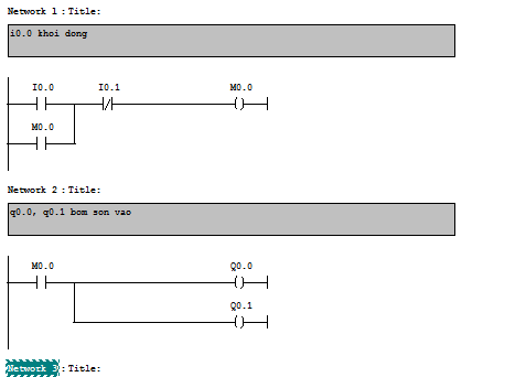

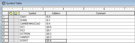

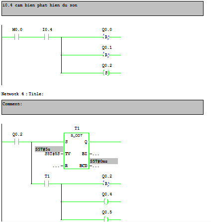

                      của bạn đây nhá. mình cũng mới học thôi. có gì sai mọi người trong diễn đàn sửa cho mình nhá

                            hình nhỏ quá chẳng nhìn thấy cái zề .
                              http://www.mediafire.com/view/lqmfmy...vietnam.vn.png
                              http://www.mediafire.com/view/8j8l8o...vietnam.vn.png
                              Em viết trên PLC S7-200!!!!!
