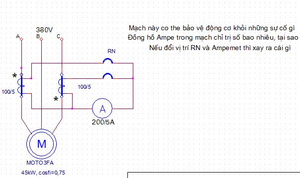

Bác nào giúp em cái! em mới học điện tử mà cái bài tập cho thế này làm em hóc quá!
  • Bác nào giúp em cái! em mới học điện tử mà cái bài tập cho thế này làm em hóc quá!

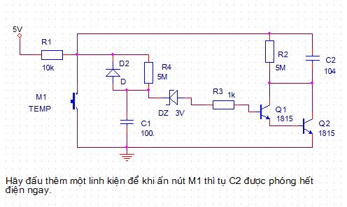

    bác nào pro giải thích giùm em cái
    thanks!
    cái này em biết là để xử lý ngắn mạch nhiều fa rùi! mà tính trị số của ampe sao hả các bác!
    mà trường hợp đổi ampe kế và rơ le thì có điều gì xẩy ra ạ!
      Nguyên văn bởi xuantruongcb Xem bài viết
      [ATTACH=CONFIG]70694[/ATTACH]
      -khi đổi vị trí RN cho ame kế thì dòng ngắt RN=1/2Itt dòng trên ampe kế= 1/2 I
      - mà tính trị số của ampe sao hả các bác. mình ko hiểu y bạn là j
          sao pha b lại đấu trực tiếp?sao lại đấu như mạch của bạn?bài toán lảng nhách
          song vi yeu dien tu
            đây là bài tập thầy cho về đấy! bác nào thông thái chỉ cho em phương án giải quyết cái! trong sách chỉ nói trường hợp này thì dòng trên Iampe =Ib,
            Iampe = -(ia+ic), đấy các bác làm hộ em cái! thanks các bác !
              mà hình số ! ko bác nào có cách giải quyết ạ! help me!
