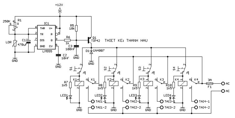

                      Em làm xong mạch bật tắt hệ thống điện bằng cảm biến PIR rồi, giờ chuyển sang phần điều chỉnh sáng tối cho đèn thôi ạ
                      Điện tử là niềm vui của tôi, tôi yêu sáng tạo!
                      • #41
                        Nguyên văn bởi nutekid Xem bài viết
                        Của bạn đây: tối-->bật, sáng-->tắt. Có thể mở rộng bao nhiêu tải tùy thích.Click image for larger version

                        • #42
                          Nguyên văn bởi thanhhaudt33 Xem bài viết
                          quá dễ! dùng op-amp hoặc 555, quang trở, relay là xong
                          nói rõ đc k ạ

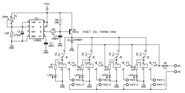

                            • #44
                              Của bạn đây: tối-->bật, sáng-->tắt. Có thể mở rộng bao nhiêu tải tùy thích.[ATTACH=CONFIG]78219[/ATTACH]
                              anh ơi xem giúp e với
                              • #45
                                đã thi công và chạy ok rồi nhé
