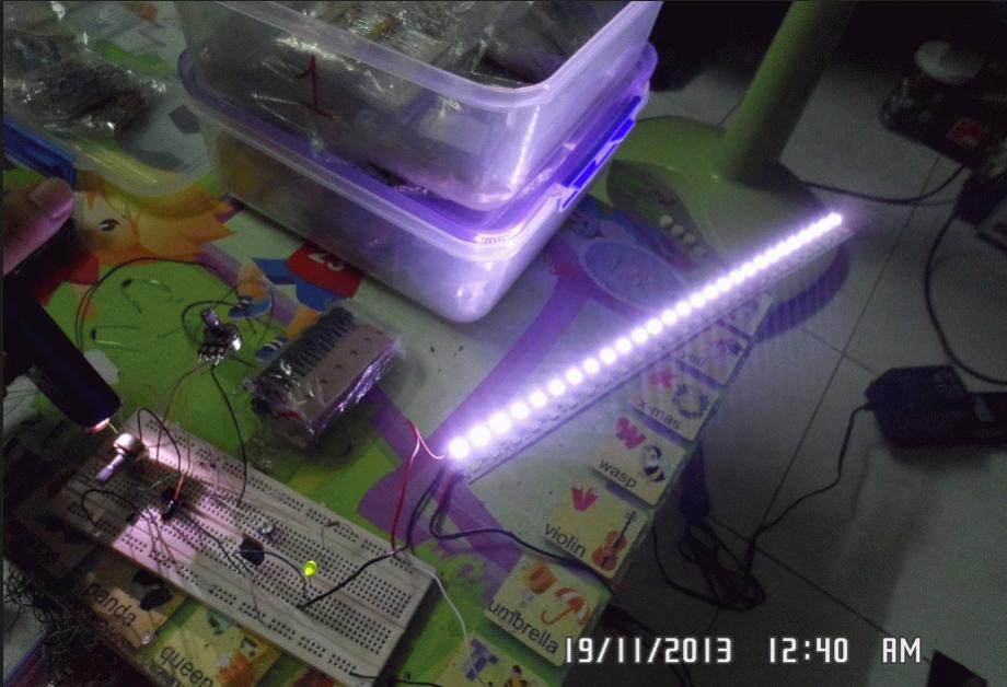

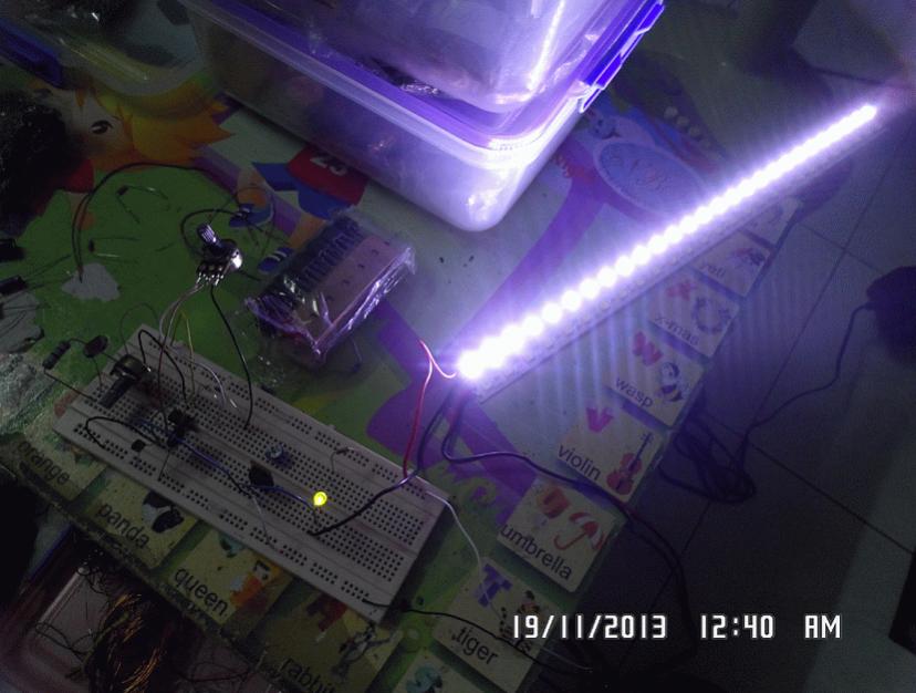

                  Thân chào mọi người, mình lên báo cáo tí tình hình để bạn nutekid yên tâm là mình ko bỏ rơi bạn ấy , hôm nay vừa đi làm về mình bay vô phòng lên board cắm test thử cho cái mạch PWM led = 555 kết hợp quang trở điều chỉnh độ sáng cho Led. Kết quả là............... có vài hình ảnh.
                  Cũng tương đối khả quan, nói thật cũng khá bất ngờ, mình tưởng nó đơn giản (thật sự rất đơn giản nếu lập trình trên vi điều khiển), nhưng 555 vốn là IC cơ bản nên cũng vả linh hồn ra chứ chẳng đùa, chia sẻ tí kinh nghiệm cho các bạn mới đây.
                  _PWM = 555 với duty thay đổi như chong chóng là 1 ý tưởng tồi (nhưng rất hay với các bạn mới cần kiến thức và kinh nghiệm loại ko xài được trong thực tế).
                  _Ép 555 chạy PWM với duty= 100% hoặc 0% thì có lắm vấn đề xảy ra, . 0% thì được đó nhưng vừa vặn biến trở để để tăng duty lên thì .... có khói + 1 vài tia lửa nhỏ bốc lên từ con linh kiện nào đó kìa, mình vẫn chưa hiểu tại sao lại bị vậy nhưng biết cách khắc phục. 100% thì ko được nhưng lại có vẻ được khi can thiệp vào biến trở của Circle mới lạ, và khi chỉnh circle cho có vẻ đạt duty 100% thì cái biến trở duty vặn cũng chả thấy tác dụng gì .Vậy max duty mình đoán trong tầm max 70% và min là 20% để cây led tăng giảm độ sáng mượt mà dựa theo flux của led đo = mắt
                  _Cân chỉnh biến trở nổ đom đóm mắt. (may là khi thêm con quang trở vào thì mức kích led ko bị nghịch ý muốn chứ nếu ko thì thêm lắm việc).
                  _Bạn nutekid lên ý tưởng dùng 2 quang trở so sánh là ko khả thi, tại sao thì mình chưa biết giải thích thế nào để từ từ mình suy nghĩ câu trả lời. Thậm chí khi mình dùng 3 quang trở loại lớn tại 1 điểm để tăng độ nhạy của khu cảm biến ánh sáng (đã thử mắc cả nối tiếp để tăng hiệu ứng biên độ lẫn // để triệt trở nhiễu từ môi trường) nhưng không cái nào bằng sử dụng 1 quang trở duy nhất (đánh giá dựa trên hiệu ứng cuối cùng là độ tăng giảm cường độ sáng trơn tru của cây LED).
                  Hôm nay vậy là xong khâu quan trọng nhất rồi, vài bữa nữa minh thiết kế mạch xong sau đó sẽ up tất cả lên cho ai cần tham khảo thì tham khảo. Thân chào.

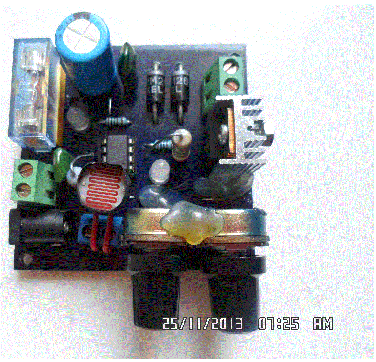

                    Thế này đi, bác giúp em lm 1 mạch điều chỉnh sáng tối của 1 đèn LED sử dụng quang trở đi ạ.
                    Tui làm xong rồi, nute vào nhận quà nhé.
Name:	Pwm led 555.gif
                    Sơ đồ mạch mình làm trên Orcad, ko biết Nute có biết xài phần mềm này ko??, nếu ko tối tui về nhà tui chụp lại sơ đồ và làm hướng dẫn luôn vì giờ đang ở Cty.
