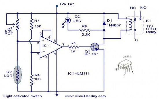

Tình hình là em đang nhận 1 cái đồ án về mạch điều khiển đèn đường nhưng nó lại đơn giản quá(chỉ có quang trở, op-amp, relay) ai nghĩ ra cách cải tiến thêm chức năng cho mạch thêm phức tạp thì chỉ giáo với!!!Xin cảm ơn.
Cần giúp về cải tiến MẠCH ĐIỀU KHIỂN ĐÈN ĐƯỜNG.
Người ta thì đang tối ưu hóa mạch, bạn thì làm phức tạp nó lên. Thấy đèn đường chỉ có mấy chưa năngNguyên văn bởi thanhhaudt33 Xem bài viếtTình hình là em đang nhận 1 cái đồ án về mạch điều khiển đèn đường nhưng nó lại đơn giản quá(chỉ có quang trở, op-amp, relay) ai nghĩ ra cách cải tiến thêm chức năng cho mạch thêm phức tạp thì chỉ giáo với!!!Xin cảm ơn.
- đèn sáng khi trời tối
- relay làm đống mở công suất AC
- opamp để so sánh
- Muốn pro nhất chỉ còn 1 cách là dùng vi điều khiển giao tiếp IC thời gian thực hẹn giờ tắt mở các cột của đèn đường theo thời gian ( ví dụ như 6h-10 tối cho dèn sáng hết rồi từ 11h trở lui cho đèn 3 cột sáng 1 chẳng hạn.) chúc vui★♀♥♂Oº°(¯`◦_ _◦´¯)°ºO♂♥♀ღ ★
có thể dùng OPTO quang để đóng ngắt relay. Hoặc đóng ngắt relay nhiều tầng.Nguyên văn bởi thanhhaudt33 Xem bài viếtMình còn có thắc mắc ở ngõ ra op-amp làm sao để mở rộng đk nhiều relay dùng cho nhiều tải hơn mà ko bị nhiễu(đóng/ngắt chập chờn) đây nhỉ?
[ATTACH=CONFIG]77773[/ATTACH]Last edited by hungtrinh36; 07-11-2013, 22:11.
yêu cầu của em là: 1 chân ra op-amp nhưng sẽ đk cho 5 relay mà ko bị chập chờn thì sẽ làm sao?Nguyên văn bởi hungtrinh36 Xem bài viếtcó thể dùng OPTO quang để đóng ngắt relay.Bùi Thành Hậu

đơn giản là dùng cái relay trên sơ đồ của bạn đóng ngắt nguồn 12V cho 5 cái relay ở tải bên dướiNguyên văn bởi thanhhaudt33 Xem bài viếtyêu cầu của em là: 1 chân ra op-amp nhưng sẽ đk cho 5 relay mà ko bị chập chờn thì sẽ làm sao?
