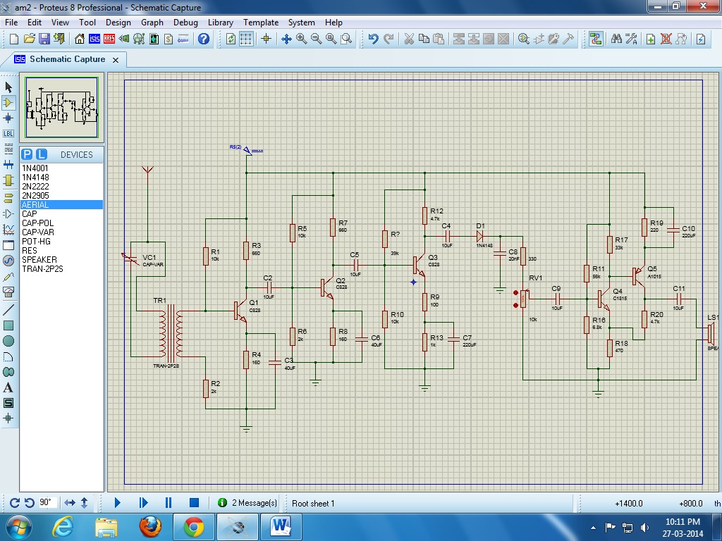

Bác nào xem giúp mạch này với

    Mạch này có chạy đc ko hả các bác ?
    Nguồn 9v nhé
    Máy thu thanh hả bạn ????
      uhm, nhưng mình tự vẽ, ko biết có dùng đc ko
        Bạn nên tìm cái sơ đồ nào đó mà nghiên cứu thì sẽ thấy bạn khác người ta thế nào....
          Hix, sơ đồ thì khó quá, đến cái sơ đồ thu am đơn giản e còn chưa hiểu rõ
          Tại ông thầy bảo là thu sóng bằng bẫy cộng hưởng rồi khuếch đại cao tần -> tách sóng -> khuếch đại âm tần rồi cho ra loa, nhưng tín hiệu vào lại rất nhỏ thì làm sao mà qua diode đc ? mà con diode muỗi thì sụt áp trên nó là bao nhiêu ? diode thường thig phải >0,7v thì nó mới thông đúng không ?
            Nguồn 9v nhé
            mạch này không thu sóng được , phần âm tần thì tạm được , phần cao tần không thể thiết kế giống khuếch đại AF được, cả 3 tầng đều có độ khuếch đại giống nhau là không ổn , thu tái sinh mà diode nằm sau cùng thì có gì mà nghe , các tụ liên lạc trong khối cao tần chỉ dùng trị số nhỏ 0,01-0,03uF . mạch này nên sử dụng diode 1N60 , hoặc OA30 loại GE (0,3v)
              Nhìn qua thấy mạch này nó chạy... mất dép. Vì mạch này không giống ai.

                  không có người hướng dẫn nên cũng khó hiểu. Ai có thể giải thích cặn kẽ cho e mạch này với đc không ạ
                  nhất là tín hiệu vào anten rất nhỏ, qua biến áp lại nhỏ nữa, khuếch đại lên liệu có qua đc con diode ko ?
                    Bạn này sao hay có sơ đồ " dị " thế nhỉ
                    "Dị" ở chỗ từ con D1 trở về sau , ở chỗ cái R2 ....
                    Mà thầy bạn yêu cầu lắp máy thu trực tiếp hay máy thu đổi tần ?????

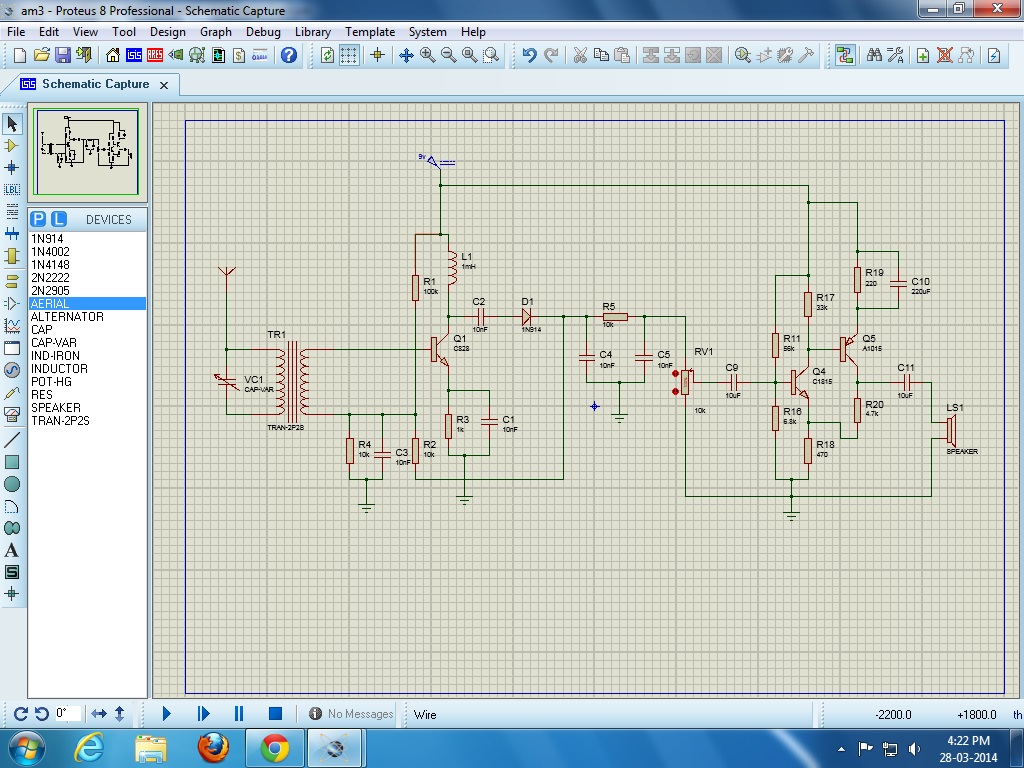

                        Để tôi tìm lại đã nhé.....

                          liệu thêm KĐ âm tần này vào thì có ổn không ?
                            Mạch này đã có KĐ âm tần rồi mà .
                            Mạch này không ổn ở :
                            TR1 : theo bạn vẽ thì nó là lõi sắt ???
                            Q1 : phải là tranzitor cao tần
                            R2 : là mạch "hồi khuyếch" cao tần hay âm tần vậy ????
                            À mà thầy bạn yêu cầu máy thu ở dải sóng nào vậy ?
                              TR1 lõi sắt hay ferit thì sao?
                              Q1 cao tần dùng C829 ?
                              R2 thấy bảo là hồi tiếp âm giúp độ kđ của mạch đc ổn định và nếu ko có kđ âm tần phía sau thì thấy bảo chỉ đủ nghe
                              à dải sóng MW 530khz-1600khz, tụ xoay 10pF-91pF, TR1 sơ cấp 1mH thứ cấp 0,1mH có đc ko ?
