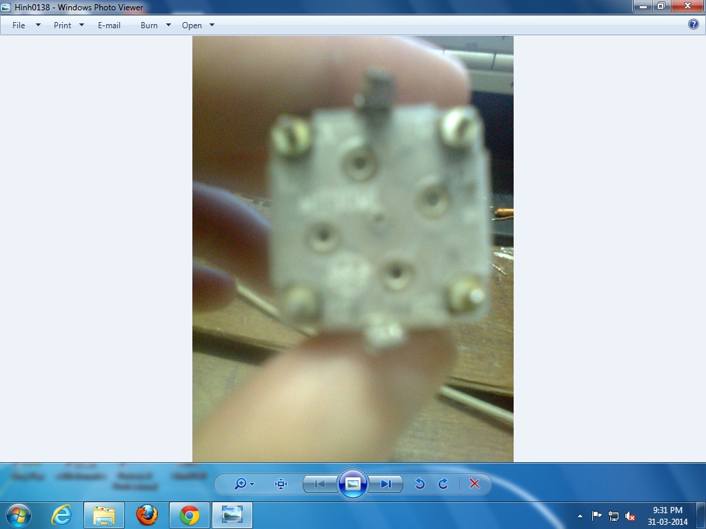

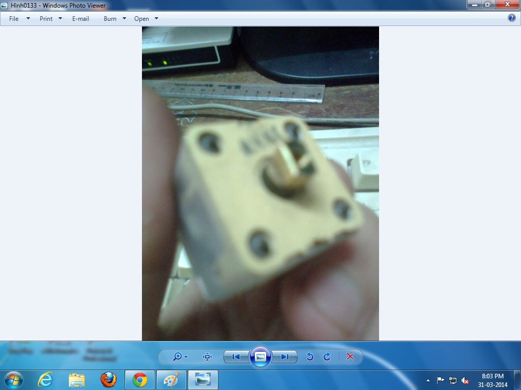

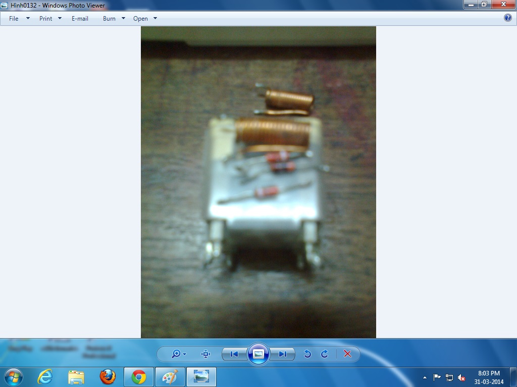

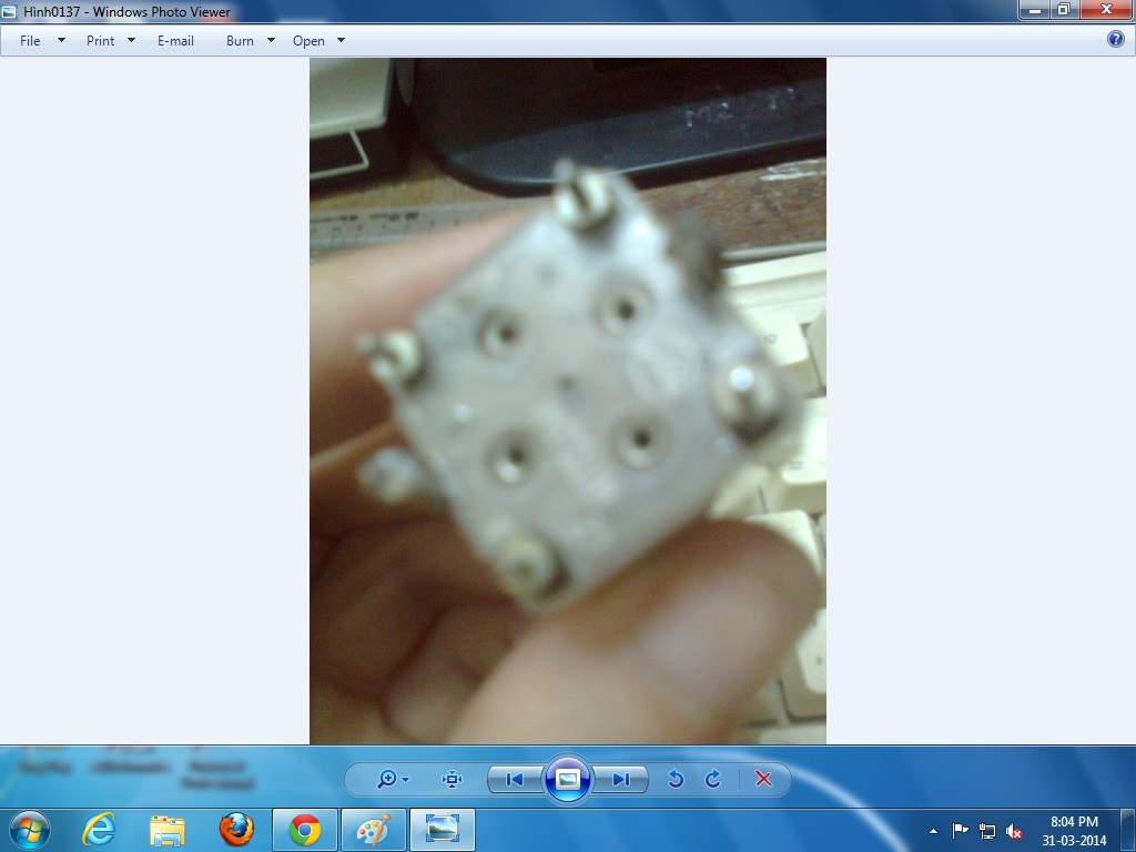

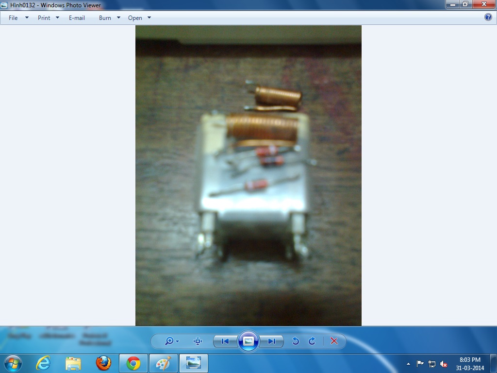

bác xem hộ e kia có phải là con diode tiếp điểm và cuộn chặn cao tần ko hở bác ?

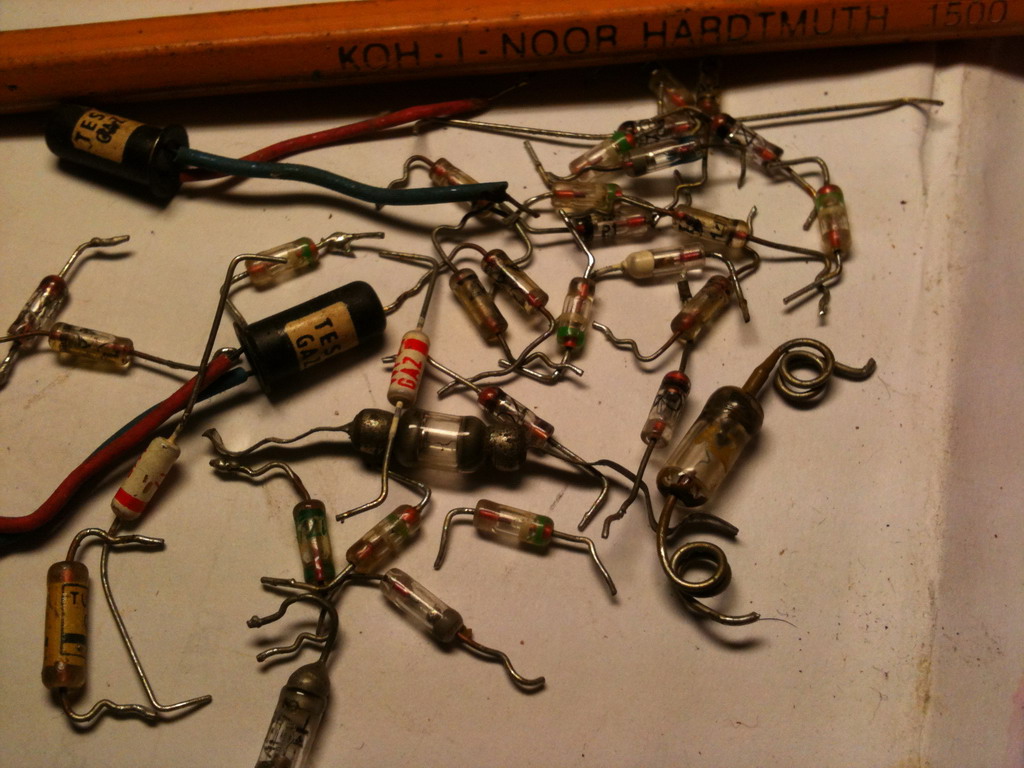

tụ xoay thì đúng rồi , nhưng hình mất nét và chụp sai vị trí nên chưa thể nói gì được , còn các diode màu đỏ đó không phải là diode GE , diode Ge thường là thủy tinh trong suốt , nhìn thấy dây dẫn cong bên trong , tiếc là webcam bị hư nên tôi không chụp được mấy cái hình linh kiện này cho bạn xem , tụ xoay thì chụp bên cạnh 2 phía gần nhau thì mới nhìn được , còn cuộn dây đồng đó cũng không phải là cuộn RFC , đó chỉ là cuộn lọc nguồn DC thôi , cuộn dây RFC nó có hình dáng như cuộn chỉ ,bề cao khoảng 5mm , quấn thành bánh đường kính khoảng 8mm , đ.kính lõi khoảng 2,8mm , số vòng dây khá lớn .

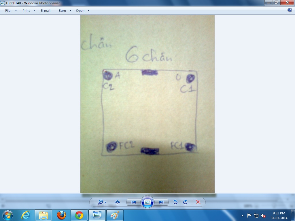

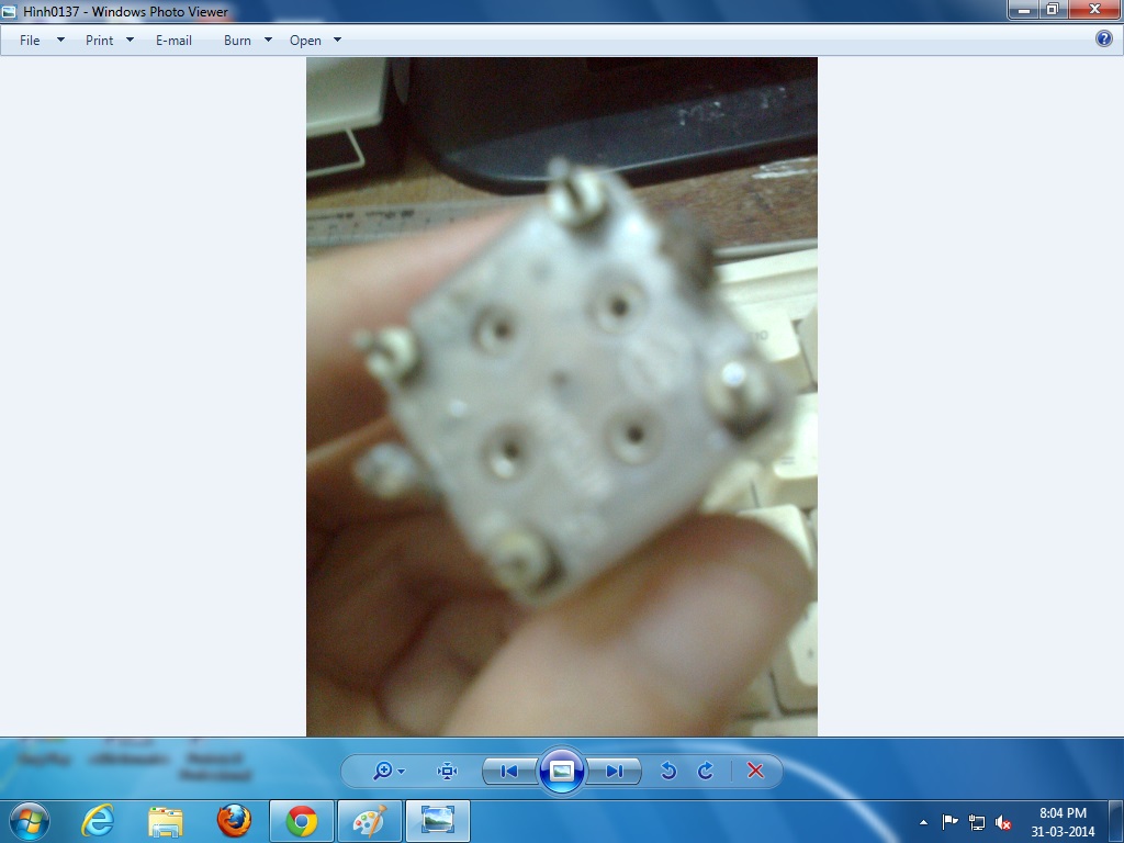

hình 5 , chân A là nối vào cuộn anten (cây Ferit) , chân O là nối vào cuộn dao động (OSC) , C1 và C2 là tụ tinh chỉnh của A và O (AM) còn FC1-FC2 là của phần FM . 2 chấu lớn ở giữa là mass .
