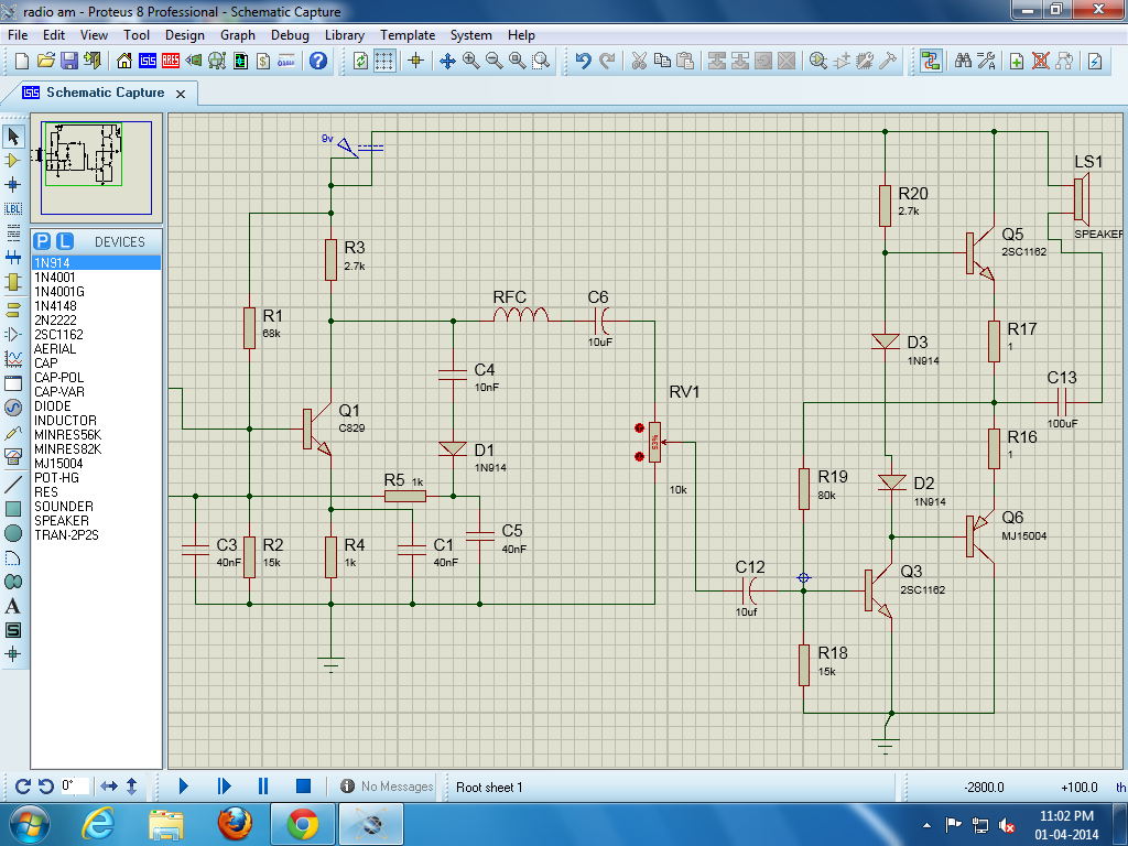

Bác nào xem giúp mạch này với
chắc họ qua sông bằng cầu rồiNguyên văn bởi Quocthaibmt Xem bài viếtlàm mạch không cần cuộn cảm .... Quá giỏi ! qua sông không cần đò nữa rồi .Cửa hàng LINH KIỆN ĐIỆN TỬ BIÊN HÒA
Ngã tư Amata -đối diện Bệnh Viện Nhi Đồng Nai đi tiếp 100m
ĐC: 547/7 tổ 4 kp1 Long bình - Biên Hòa. Tell: 099509.79.68

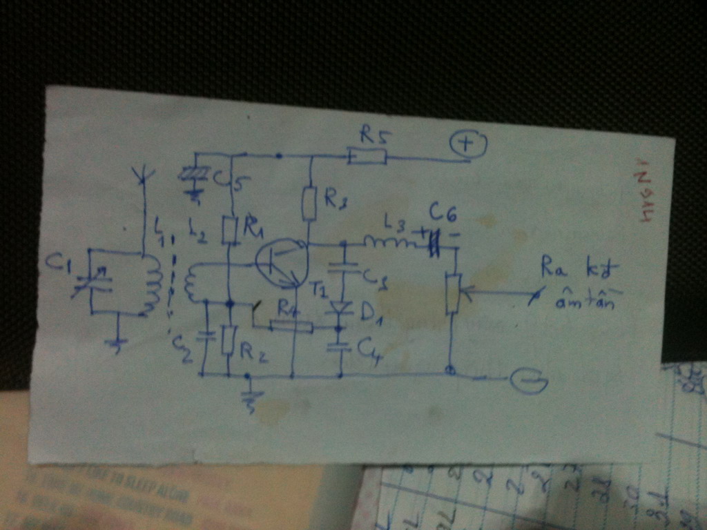

nếu thay bằng con trở thì tất cả đều về nguồn tất tần tật !!!Nguyên văn bởi quanmsn Xem bài viếte tưởng chỉ cấn tách sóng rồi cho ra KĐ âm tần luôn hoặc ra loa
trong mạch này có RFC nhưng để ngăn tín hiệu cao tần ko lên nguồn, nếu thay RFC bằng 1 con trở thì sao hở bác ?

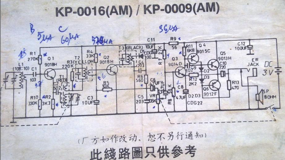

với máy thu đổi tần , nhiều tầng khuếch đại trung tần thì người ta không cần cuộn RFC nữa , thay vào đó là biến áp trung tần (cũng là cuộn dây) còn trong mạch trên chỉ có 1 tầng khuếch đại + thu sóng RF nên phải có cuộn RFC này .Nguyên văn bởi quanmsn Xem bài viếtẹc vậy thì khó quá, sao trong cái đài casset mà e tháo lại ko có con RFC này nhỉ, bác bảo cái đấy giống cái bánh tròn quận nhiều vòng dây phải ko ?
giá trị của cuộn chặn lâu quá rồi không còn nhớ nữa , chỉ nhớ mang máng khoảng 80-120vòng dây 0,05X4 / lõi 3mm , thông số này nó liên quan đến kiểu mạch thu , áp nguồn và độ lợi của mạch nữa , nói chung là làm mạch radio bước đầu rất "chua" .Nguyên văn bởi quanmsn Xem bài viếtNếu RFC là cuộn chặn cao tần vậy nó có giá trị bằng bao nhiêu ?
e chỉ thu sóng MW nên có thể thay RFC bằng cuộn cảm có cảm kháng cao đc ko hở bác ?
e nghĩ nó là CT này : Z lờ = ômega*L
Bạn chuẩn bị lý thuyết như vậy là hơi bị lan man, dễ "tẩu hỏa nhập ma" lắm.
Bây giờ hãy bắt tay vào việc lắp mạch và mọi người chờ xem bạn sẽ hỏi gì...
Nếu bạn làm thực sự, có thể cái topic này sẽ kéo dài đến trang 20 (hoặc hơn)Chưa đỗ tú tài, nên vẫn còn phải đi học.

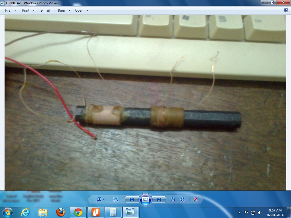

e quấn anten như thế này đã đc chưa hả các bác L1 tầm 80-90 vòng, L2 8 vòng
cuộn hình thứ nhất là cuộn lọc nguồn , hình thứ 2 cũng là cuộn cản nhưng không dùng được , cuộn cảm quấn cũng giống kiểu như vậy nhưng nhỏ hơn , còn cuộn trong hình 3 thì chưa đúng ở vị trí L1 và L2 , 2 cuộn này để sát nhau , và L2 chỉ có 3 vòng hoặc 4 vòng thôi , quấn trên cùng một ống giấy hoặc nhựa mỏng .Nguyên văn bởi quanmsn Xem bài viếte vừa tét thử khi ko có cuộn RFC rồi, nếu ko có KĐ âm tần thì loa tịt ngỏm còn nếu cho qua KĐ âm tần thì nó kêu cục...cục...cục với tần số 1Hz e nghĩ theo như bác nói là tín hiệu cao tần về hết nguồn còn tiếng cục kia là do nguồn ko đc phẳng. E đang chờ thằng bạn đi mua cuộn RFC, e bảo nó vào các quán sửa chữa loa đài mà tìm, chắc là họ có...
Nó là cuộn này [ATTACH]84714[/ATTACH][ATTACH]84714[/ATTACH]
or cuộn cày hở bác [ATTACH]84715[/ATTACH]
[ATTACH]84716[/ATTACH]
Cả 2 cuộn đều quấn trên ống giấy hở bác, e tưởng L1 quấn vào ferit, L2 quấn trên ống giấy để có thể rút ra rút vào đc. Nếu cả 2 đều quấn trên ống giấy thì khoảng cách giữa 2 cuộn là bao nhiêu ? Dính sát vào nhau hay cách vài mm
cả 2 cuộn đều nằm sát nhau trên ống giấy , quấn sát vào nhau ,cuộn L1 đầu dây sát L2 là đầu nối vào mass , còn đầu dây L2 nằm trong cùng (bìa phải) nối vào B transistor , còn vị trí ống dây thay đổi trên thanh ferit thôi , cách đầu có chẫm đỏ từ 0,7-3cm , xê dịch khí tín hiệu rõ ràng lúc thu ở giữa tầm dải thu (tụ xoay CV) là đượcNguyên văn bởi quanmsn Xem bài viếtCả 2 cuộn đều quấn trên ống giấy hở bác, e tưởng L1 quấn vào ferit, L2 quấn trên ống giấy để có thể rút ra rút vào đc. Nếu cả 2 đều quấn trên ống giấy thì khoảng cách giữa 2 cuộn là bao nhiêu ? Dính sát vào nhau hay cách vài mm
