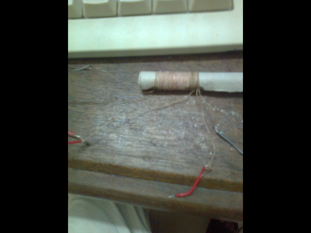

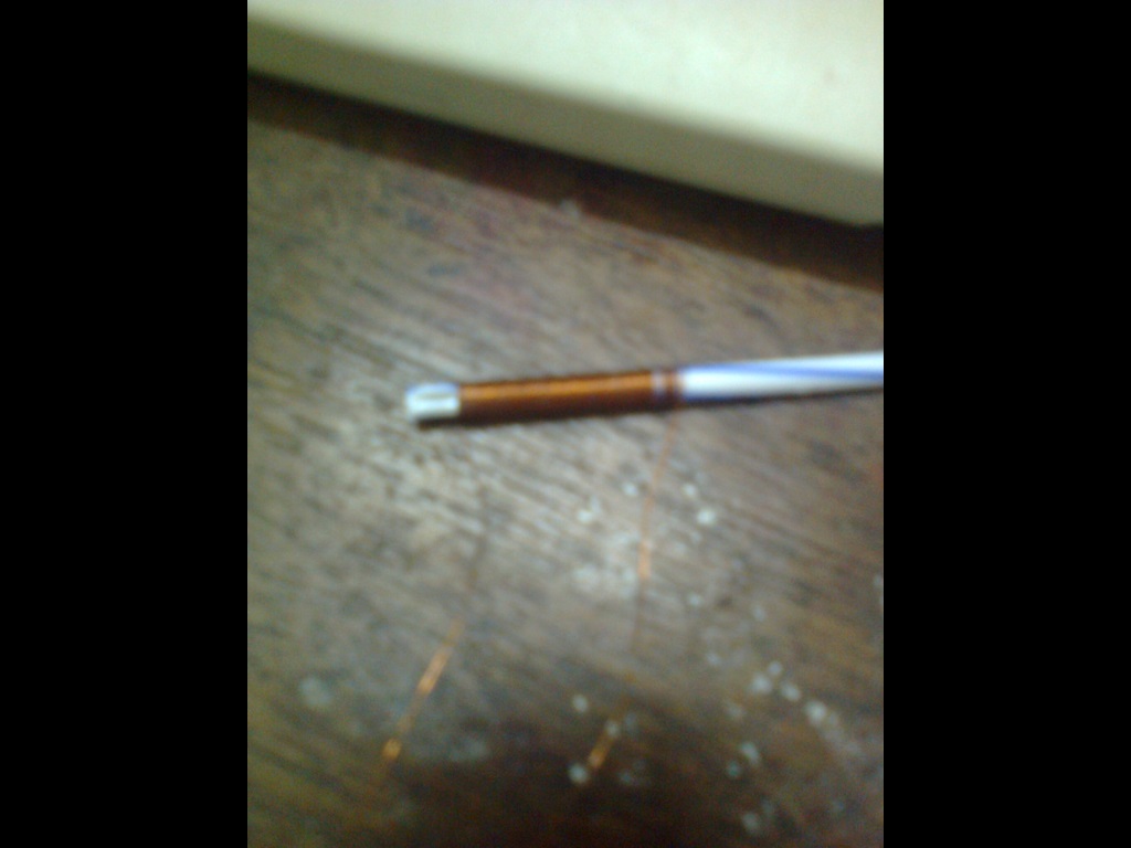

Bác nào xem giúp mạch này với

Bạn có thể quấn cuộn thứ (ít vòng) lên ngay bên ngoài cuôn sơ (nhiều vòng, nối với tụ xoay), ở giữa hay ở đầu cũng chẳng sao. Vì 2 cuộn này là 1 biến thế, nên làm sao cho cuộn thứ nằm trong vùng từ thông biến thiên của cuộn sơ là được.Nguyên văn bởi quanmsn Xem bài viếtCả 2 cuộn đều quấn trên ống giấy hở bác, e tưởng L1 quấn vào ferit, L2 quấn trên ống giấy để có thể rút ra rút vào đc. Nếu cả 2 đều quấn trên ống giấy thì khoảng cách giữa 2 cuộn là bao nhiêu ? Dính sát vào nhau hay cách vài mm
Với thanh ferrite lý tưởng (các đường sức từ nằm trọn trong thanh ferrit, đi ra ở 2 đầu) thì quấn như bạn cũng vẫn đúng.
Nhưng thực tế thì không lý tưởng; nếu 2 cuộn cách nhau 1 đoạn sẽ có những đường sức từ không chạy qua cuộn sơ --> tương đương với mất mát tín hiệu.Chưa đỗ tú tài, nên vẫn còn phải đi học.
Nhìn cái "RFC" của bạn, tôi suýt ngất đấy. Nó to như vậy nhưng hình như có lõi bằng cái ống hút thì phải (mắt tôi kém mà ảnh của bạn lại nhòe, tôi không thấy rõ)... "Không có gì" là phải rồi !

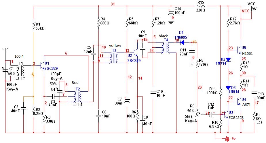

[ATTACH]85054[/ATTACH]
T2, T3, T4 là màu red, yellow, black có đúng ko hở bác ?
thank bác thetung, bác có thể chỉ rõ tại sao lại cần những con biến áp trung tần trên ko ? Theo e thấy thì các biến áp đó đầu ra có số vòng ít hơn đầu vào chắc để giảm u, tăng i tín hiệu nhưng tại sao lại phải giảm biên để khối KĐ sau làm việc tốt trong khi đó ko mắc kiểu C chung để tăng i và giữ nguyên u ko đổi và bác giải thích cho e về phần loa với, muốn to thì P phải lớn nhưng thường thì P bằng bao nhiêu là có thể nghe đc (nhỏ nhưng vẫn nghe đc)
Đây là cái máy thu thanh đổi tầnNguyên văn bởi quanmsn Xem bài viếtthank bác thetung, bác có thể chỉ rõ tại sao lại cần những con biến áp trung tần trên ko ? Theo e thấy thì các biến áp đó đầu ra có số vòng ít hơn đầu vào chắc để giảm u, tăng i tín hiệu nhưng tại sao lại phải giảm biên để khối KĐ sau làm việc tốt trong khi đó ko mắc kiểu C chung để tăng i và giữ nguyên u ko đổi và bác giải thích cho e về phần loa với, muốn to thì P phải lớn nhưng thường thì P bằng bao nhiêu là có thể nghe đc (nhỏ nhưng vẫn nghe đc)
Cái T1 là để tạo dao động ngoại sai và trộn tần
T2 là biến thế trung tần ( cộng hưởng ở 455 hoặc 465 kHz )
T3 cũng vậy
Cái mầu đỏ : là để phối hợp trở kháng giữa các tầng
Công suất ra loa của radio thì chỉ cần khoảng 0,3 đến 0,5W là đủ cho 4-5 người nghe trong căn phòng độ 15 mét vuông rồi....
