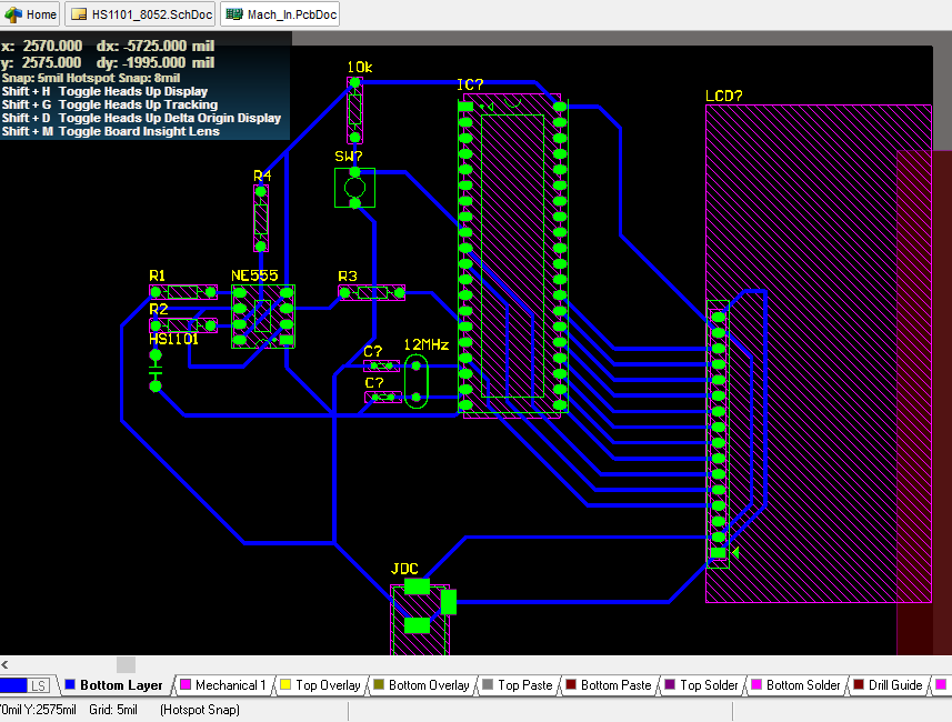

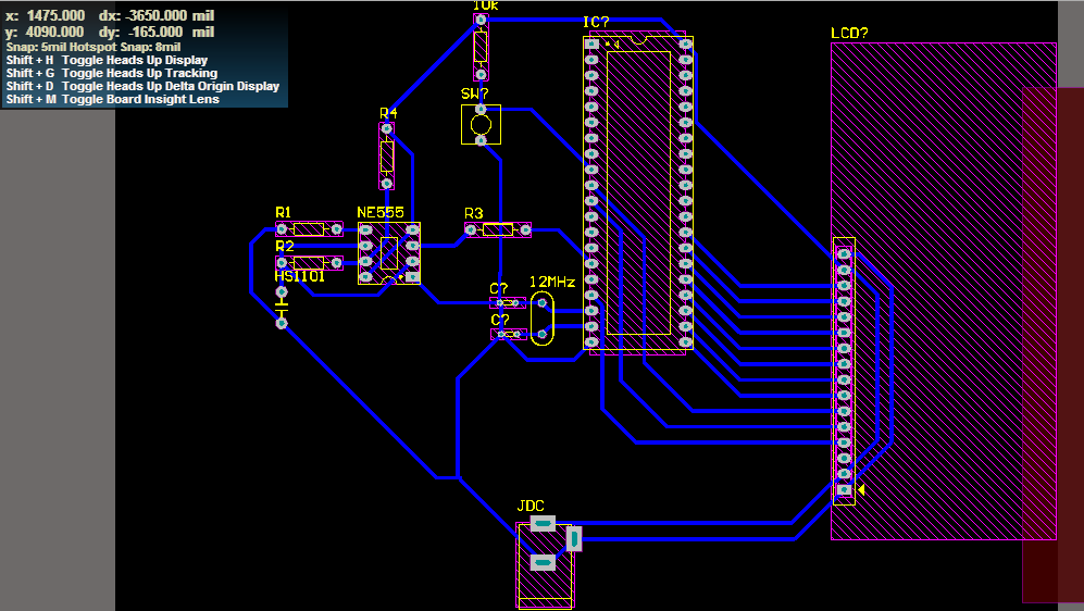

    lần đầu dùng altium vẽ mạch in,các bác cho e hỏi là em thiết kế như thế này liệu có ổn ko và cái thứ 2 cho em hỏi là con lcd em ko dùng biến trở có sao ko ạ?Click image for larger version

    cái file project lại quá lớn lên em ko up lên đây đc?ai có thể giúp thì e có thể gửi project qua mail .
      dùng biến trở để chỉnh độ tương phản
      chân 15 thêm trở hạn dòng cho đèn nền LCD
      See you on the dark side of the moon
        cơ bản ban đầu e cũng dùng biến trở nhưng ko đi dây đc đoạn đó nên e bỏ đi ko biết có sao ko?còn chân 15 thì thêm trở bao nhiêu k vậy?
          ko xài biến trở cũng đc. biến trở chỉ để làm tương thích cho từng loại lcd nó dễ thôi. thông thường áp vs = 0.9V, cậu phân áp làm sao cho nó ra 0.9V vào chân VS của LCD là đc
          Project altium ko hề nặng nếu ko sử dụng thư viện 3D. Cậu mới làm quen chắc là do cậu tính cả file history của nó. mỗi lần Save nó lại ra 1 bản backup tương đương với bản đang vẽ dạng Zip. ấn Save càng nhiều project càng nặng. khi vẽ xong cậu xóa cái file history đó đi, lấy mỗi file pcb gốc thôi nó nhẹ hèu

            Mới vẽ lần đầu vẽ được thế này là ổn rồi.
            Đã biết cách vẽ còn để mạch đẹp còn cần tìm hiểu thêm. Về nguyên lý thì các linh kiện đều có datasheet và nhà sản xuất đã đưa ra những thiết kế cơ bản. Ko biết nhiều nên làm theo hãng, khi biết rồi mới nên chỉnh sửa theo ý riêng của mình. Mình trả lời 2 câu hỏi của bạn như sau:
            1. Thiết kế như bạn là có thể chạy được nhưng tuổi thọ thì không chắc . Mạch in xấu quá nên vẽ lại
            2. LCD ko dùng biến trở không sao cả bạn nhé.

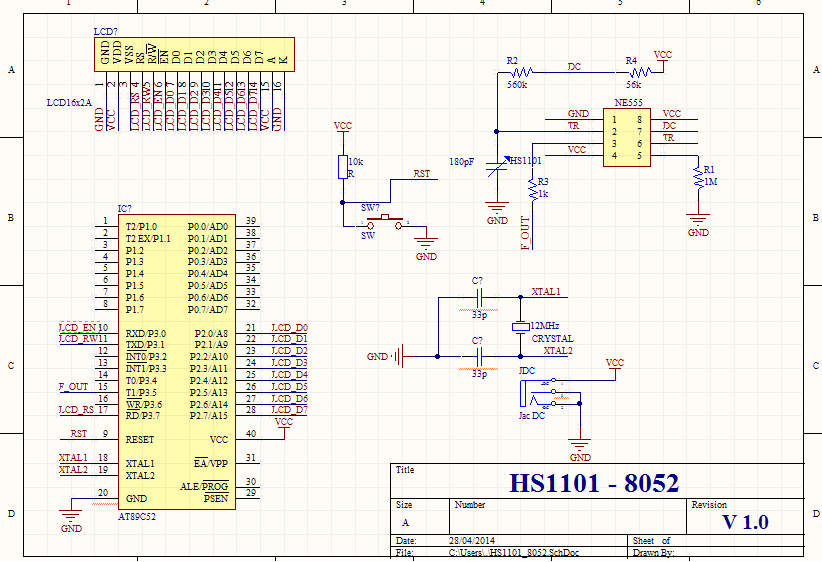

              vậy có cần dùng trở ở chân 15 ko? căn bản là có lắp linh kiên trên board mạch rồi nhưng lcd ko sáng tí nào(có dùng biến trở) mà ko biết lí do vì sao?Click image for larger version
