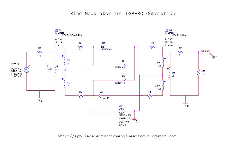

    Tình hình là mình muốn làm cái mạch điều chế DSB bằng phương pháp ring modulator. Nhưng mình gặp vấn đề ở chổ cái máy biến áp. Do đó giờ không có dùng máy biến áp nhiều nên cũng không biết cái máy biến áp loại sau đây kêu là gì. Chức năng của nó thì theo như mình biết là dùng để cản tín hiệu DC lại, giúp tín hiệu ổn định hơn. Không biết nếu mua ở Nhật Tảo thì mình kếu cái máy biến áp dưới đây là gì ạ.
    Mình cám ơn các bạn.

            Máy biến áp là một thiết bị điện từ loại tĩnh, làm việc theo nguyên lý cảm ứng điện từ, biến đổi một hệ thống dòng điện xoay chiều ở điện áp này thành một hệ thống dòng điện xoay chiều ở điện áp khác với tần số không thay đổi.
            Biến áp còn có nhiệm vụ cách ly về điện giữa sơ cấp và thứ cấp. Điện áp của mỗi cuộn dây tỷ lệ với số vòng. Dấu "chấm" ở các cuộn dây là quy định đầu của các cuộn. Đối với tần số cao thì lõi biến áp là ferit.
            Hi vọng vài thông tin trên bạn sẽ hiểu được cái ba trong mạch của bạn.
