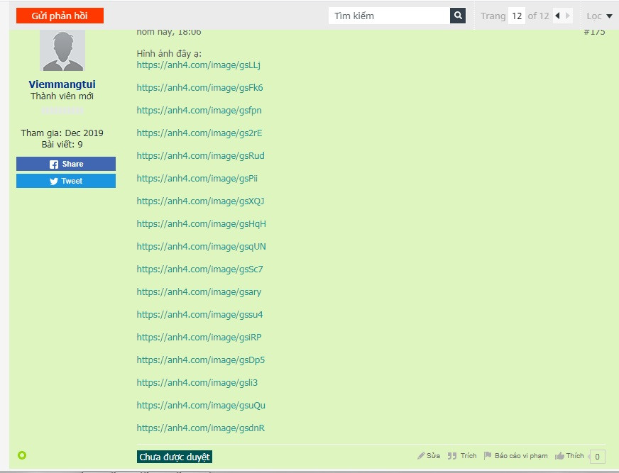

                    • Họ chưa duyệt hình Anh ơi. em thử up lên trang khác link qua cũng không được nữa. Sao hôm qua up được sơ đồ mà ta???
                      Các con trans còn anh, em đo lại hết rồi hàn i chang như cũ nên ko lộn chân đâu.
                      Code:
                      https://anh4.com/image/gsLLj
                      https://anh4.com/image/gsFk6
                      https://anh4.com/image/gsfpn
                      https://anh4.com/image/gs2rE
                      https://anh4.com/image/gsRud
                      https://anh4.com/image/gsPii
                      https://anh4.com/image/gsXQJ
                      https://anh4.com/image/gsHqH
                      https://anh4.com/image/gsqUN
                      https://anh4.com/image/gsSc7
                      https://anh4.com/image/gsary
                      https://anh4.com/image/gssu4
                      https://anh4.com/image/gsiRP
                      https://anh4.com/image/gsDp5
                      https://anh4.com/image/gsli3
                      https://anh4.com/image/gsuQu
                      https://anh4.com/image/gsdnR
