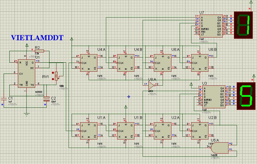

              bạn tham khảo mạch này
Name:	mach dem le 0-19.JPG
              đây là mạch đếm không đồng bộ. nếu bạn muốn làm mạch đếm đồng bộ thì bạn viết bảng trạng thái ra, rút gọn hàm rồi vẽ mạch là ok

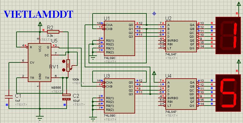

                  còn nếu như sử dụng 555, 7447, 7490 thì sao các bạn
                    Nguyên văn bởi god pro Xem bài viết
                    dùng IC thì dễ hơn rồi
Name:	Đếm 00-19 dùng 7490 (lẻ).JPG

                          ah bạn ơi mình cũng đang làm mạch kiểu như vầy, cho mình hỏi làm sao để mạch reset khi đếm đển 19 như bài này được vậy ???
                            để reset khi đếm đến 19 thì bạn phải reset số 20. với số 20 thì bạn chỉ cần reset số 2 ở hàng chục là đủ.để reset số 2 bạn chỉ cần đưa nối chân Q1 ở hàng chục vào chân reset là đc
                              ah bạn cho mình hỏi cái nữa cách reset có nguyên tắc nào không?? cho rễ hiểu í mà
