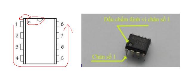

              bạn ơi mấy con ic ngoài thực tế ko đánh số chân j hết, vậy mình phải làm sao
                Nguyên văn bởi caoson Xem bài viết
                tra data sheet của nó xem như các chân
                ví dụ chân con 7490 chẳng hạn thì
                • #23
Name:	cach xac dinh chan ic.JPG
                  tương tự đv tất cả các loại ic nhiều chân khác
