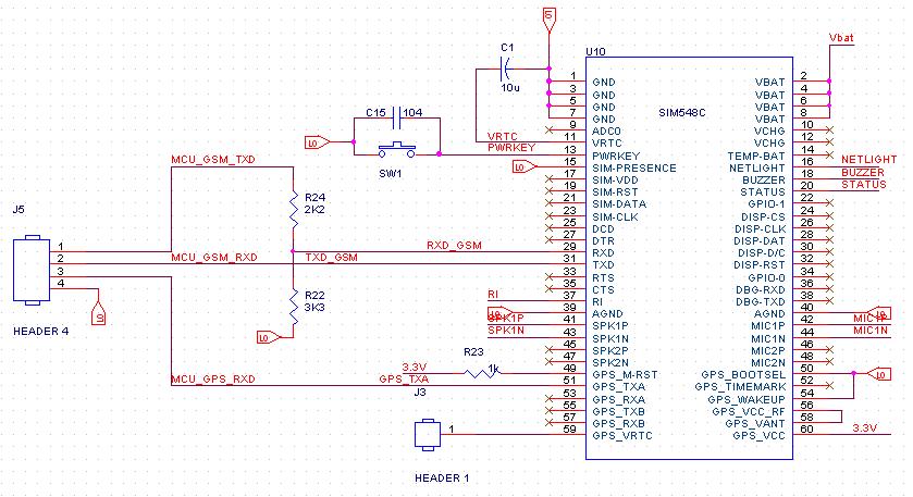

                    Các bác cho em hỏi chút.
                    Module Sim548c của em , phần GPS đã chạy tốt,phần GSM ko biết sao nó ko chạy được.
                    Đèn NETLIGHT sáng.
                    Đèn STATUS nhấp nháy (64/3000ms) báo là nhận được mạng rồi.
                    Nhưng sao em không gửi được lệnh AT lên module ???
                      Mình làm mạch theo data sheet mình giao tiếp trên máy tính thì OK mình chuyển qua VDK thì ko nhận ngắt được phần tin nhắn chỉ ngắt được cuộc gọi thôi!Ban đầu mình ghi do VDK của mình nhưng Mình viết 1 chương trình khác Đại loại như là Sim truyền lên VDK cái gì thì VDK gưởi lại cái ấy nhưng mà cho Máy Tính kết quả gọi điện thì có truyền lên còn Nhắn tin thì chả thấy gì Kết Luận chung là Sim(phần nhắn tin có vấn đề) Ai đã gặp trường họp này thì giúp em với!Modunl em là Sim 548c va VDK la PIC 16f877A

                        Các bác cho em hỏi tí ạ. không hiểu tại sao mạch của em toàn bị khởi động lại modul chạy 2,3 giây là khởi động lại. các bác có biết các nguyên nhân có thể dẫn tới khởi động lại thế không ạ. e cảm ơn ^^
