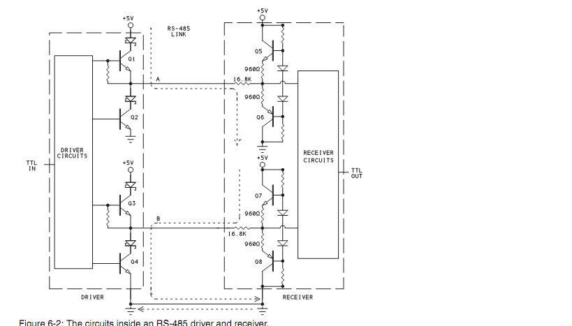

Chào mọi người! mình đang làm về mạng RS 485, đọc cuốn serial port complete 2nd edition có đoạn nói về hoạt động bên trong của các bộ thu/ nhận như hình đính kèm. Trong đó nói khi TTL in ở mức cao các tran Q1,4 thông, Q2,3 cấm... theo hình thì mình thấy các tran Q1,Q2 là tương đương, như vậy thì Q1, Q2 thông chứ ko phải Q1, Q4. Nhờ các bạn giải thích dùm !
nguyên lý hoạt động transmiter Rs 485
Nền tảng cơ bản của nó là RS232. TUy nhiên để có thể link nhiều node với nhau thì RS232 không làm được.
Khi đó cần 1 phuơng pháp khác dựa trên cơ sở Rs232 này, khi đó RS485 đã được dùng đến.
Khi đó nhiều node có thể link lại với nhau và nguyên lý phần cứng chính là những gì mà bạn đã post lên.

- Chuẩn RS-232 dùng đường truyền không cân bằng vì các tín hiệu đều lấy điểm chuẩn là đường mass chung, do đó tốc độ truyền và khoảng cách truyền bị giới hạn. Khi cần tăng khoảng cách và tốc độ truyền phương pháp dùng hai dây trở nên hữu hiệu hơn vì hai dây có đặt tính giống nhau, tín hiệu truyền đi là hiệu số điện áp giữa hai dây. Do đó, loại trừ được nhiễu chung.
- Tín hiệu từ máy tính theo chuẩn RS-232 có mức điện áp là ±12V phải đổi
sang mức TTL 0 -> 5V dùng vi mạch MAX 232, sau đó tín hiệu đơn được đổi sang tín hiệu vi sai dùng vi mạch MAX 485. Điện áp vi sai phải lớn hơn 200mV. Nếu Vab > 200mV ta coi như logic 1 được truyền còn nếu Vab < -200mV thì logic0 đươc truyền.
- Truyền RS-485 là công nghệ truyền được sử dụng thường xuyên bởi
PROFIBUS. Các lĩnh vực ứng dụng bao gồm tất cả các lĩnh vực mà trong đó cần lắp đặt không đắt tiền, đơn giản và truyền tốc độ cao. Người ta dùng cáp đồng xoắn kép có bọc (STP).
- Công nghệ truyền RS-485 thì dễ xử lý. Lắp đặt cáp xoắn kép (TP) không
cần kiến thức chuyên gia. Kiến trúc Bus cho phép thêm và lấy đi các trạm mà không làm ảnh hưởng đến các trạm khác. Những mở rộng sau này không làm ảnh hưởng đến các trạm đang hoạt động.
- Giao tiếp EIA RS-485 là một cải tiến của chuẩn RS-422A. Đặc tính điện
của nó giống như chuẩn RS-422A. RS-485 là chuẩn truyền vi sai, sử dụng hai dây cân bằng. Với RS-485 tốc độ truyền có thể đạt đến 10Mbs và chiều dài cáp có thể lên đến 1.2km. Điện áp vi sai ngõ ra từ +1.5V -> +5V nếu là logic mức 0 và mức logic 1 sẽ là từ -1.5V -> -5V. Một đặc điểm quan trọng của RS-485 là có thể cung cấp đến 32 Drivers và Receivers trên cùng một đường truyền. Điều này cho phép tạo thành một mạng cục bộ. Để có khả năng như vậy, ngõ ra Driver RS-485 phải là ngõ ra 3 trạng thái. Và do đó một Slave sẽ ở trạng thái tổng trở cao khi nó không được chọn để giao tiếp cùng với Master.
- Chỉ có một trạm được chọn làm Master, các trạm còn lại đều là Slave.
Master được quyền truyền bất cứ lúc nào, nó sẽ chỉ định một Slave bất kì giao tiếp với nó. Slave chỉ có thể truyền sau khi nhận được lệnh của Master. Mọi Slave có một địa chỉ riêng trên đường truyền và sẽ không được phép truyền nếu không có yêu cầu từ Master..
