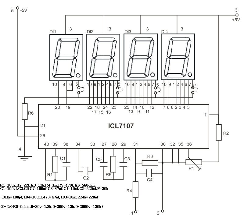

Giúp mình đồ án mạch đo điện áp hiển thị ra led 7 đoạn với

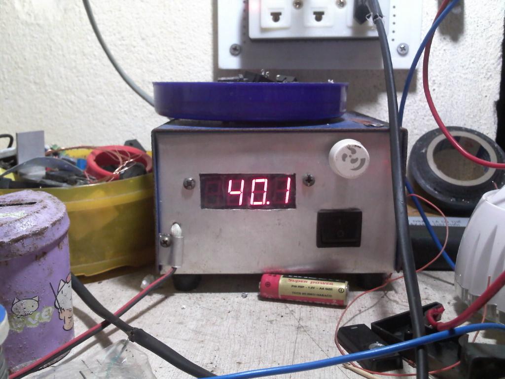

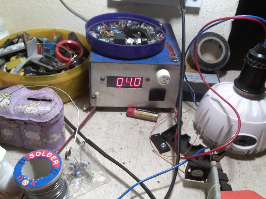

Nguyên văn bởi phamngochai Xem bài viếtCái này mình đã làm và chạy ngon lành,chính xác 98%
Mạch có nhược điểm là dùng nguồn đôi +/- 5VDCĐT: 0972 20 58 68
Gmail:
ừa,có điều kiện cũng làm thử một cái mà chắc nó đo cỡ 2 chữ số à,tại thấy hình bạn chụp có dấu chấm mà.
hình như nó đo áp âm đc phải ko bác? bác ráp y chan thông số mạch bác đưa phải hum,tại lúc trước có mô phỏng protues mà ko đc,nên bỏ,giờ cái nguồn đang xài cũng chưa có volt kế,mua cái đo kim thì ko thấy ở đâu bán hết.ĐT: 0972 20 58 68
Gmail:
Nguyên văn bởi phamngochai Xem bài viếtVâng mạch em làm y như cái này,Nó có 4 con led 7 tại em ko cần thiết nên vứt con đầu tiên ra ko lắp vào,chứ nếu lắp đủ cả 4 con vần ok
Bác nhìn kĩ con R3 nó đề 0>2000v=120k kìa
