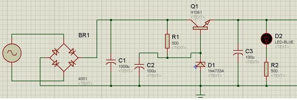

Mạch như của bác "chipamd" là OK (nếu là yêu cầu ra 12V), nhưng công suất nhỏ thôi (chỉ vài A). Nếu yêu cầu nguồn ra có dòng lớn thì bạn phải thay con H1016 bằng 1 con TR có công suất lớn (có thể đấu song song nhiều con) và khi này bạn cũng phải lấy 1 con IC ổn áp thay vào chỗ con zen ZD1 là OK bạn ạ. Và điều tất nhiên là cái biến áp, diod, tụ lọc cũng phải "lớn" theo bạn nhé.
****Điện áp ra của mạch này sẽ bằng điện áp ra của con IC ổn áp. Ví dụ :
Nguồn sau nắn xong là 15V, nếu IC ổn áp nếu chọn là 7812 (hoặc 7809 hoặc 7808 ... hoặc 7805) thì nguồn ra của mạch sẽ là 12V (hoặc 9V hoặc 8V...hoặc 5V)
Như mạch của bạn chipamd, thay con DZ bằng con IC 7805 là được rồi ạ
thế này mạch mình ra 12V đó bạn
còn mún đơn giản dùng con 7805 -> 5v hoặc 7812 -> 12V

nhưng có 2 cách
- làm theo sơ đồ kia là dùng tran - ko ic ổn áp
- làm theo ic ổn áp thì bỏ con tran DZ và con trở thay bằng mấy con 78XX tùy mún ra điện nhiêu
thật ra 3 con đó là cấu tạo bên trong con 78XX đó mà

theo chủ thớt nói là thày bảo làm mạch In 220vac out 5vdc mà dùng Tran
có nghĩa là 1 nguồn rung đó
nếu ko yêu cầu tải lớn mà chỉ là 1 bài tập thì chủ thớt lấy cái sạc DT đó mà coi
rồi làm theo có 2 con Tran và mấy linh kiện nói chung là rễ làm
