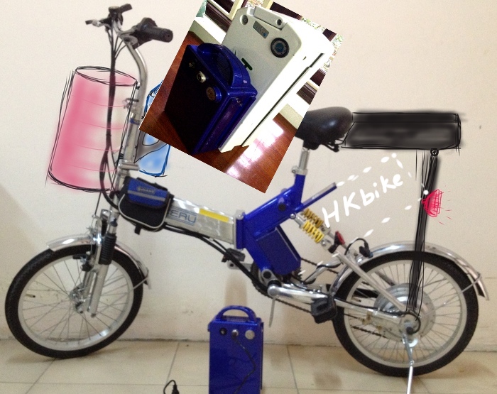

Em có con xe điện nguồn 24v12AH.Có 2 chế độ chạy điện hoàn toàn và trợ lực.
Xe đi yếu vận tốc tầm hơn chục km/h,leo dốc hơi cao là chịu không leo nổi, chạy tầm 10km là hết pin
Nay mới xin được cục pin HKbike 48v. Cho em hỏi có cách nào nâng cấp dùng cho xe được không ạh? Liệu chế để xe chạy nhanh hơn và lâu hơn với cục pin HK này không ạh? Nếu nâng cấp thì cần làm những gì ạh??? Có bác nào rành mà ở nội thành Hà Nội e nguyện vác sách qua học hỏi ạh
theo như khả năng của mình thì loại xe của bạn có thể làloai5 xe lúc trước do nhật sản xuất nó rất nhẹ và có căm như xe đạp.(ko phải thì thứ lổi. hehehe)
xe bạn là 24v12Ah còn bình của HK hình như là 48v15Ah. bạn lấy bới đi 2 cục của bình HK đi lắp vào là chạy ok. nếu bạn muốn hiện đại hơn bạn có thể nhờ 1 người bạn nào đó học ngành điện chế cho bạn 1 cái công tắc đảo chiều cho 4 bình của HK chia nó ra làm đôi. mỗi lần ta cho chạy 2 bình. hết 2 bình này ta đóng công tắc cho chạy 2 bình còn lại.bạn làm như thế sẽ có lợi ở 2 điểm.
1. ko phải chế hoặc mua lại cục xạc, vì có thể dùng cục xạc cũa HK luôn.
2. thời gian đi của xe sẽ xa hơn so với trước đây.
Nếu xe của bạn còn chạy ok thì ko sao cứ lắp đi. lúc trước mình có làm cho 1 bác ở trong phường rồi. chạy ok (nó chạy nhanh và manh hơn bình thường 1 tý vì bình của HK thường là 15Ah).
Còn nhược điểm khi bạn lắp như thế là khối lượng xe tăng khoảng 4-5kg.
đó là ý kiến cuả mình. có bác nào thấy em nói sai chỗ nào cứ góp ý nhé. rất vinh dự.

Sự mong đợi của mình là đây. Mình cũng nghĩ đến điều đó vì không muốn thay đổi hoàn toàn Pin vì liên quan tới vấn đề xạc & báo dung lượng pin sử dụng. Thực sự pin HK kích thước và khớp nối rất tương thích với xe của mình, vc tăng trọng lượng ko thành vấn đề! Bạn có thể cho mình địa chỉ mình mang qua nhờ bạn tư vấn giúp không???Last edited by hoideptraimo; 05-02-2014, 09:08.
hehe. sory bác em ở trong miền nam lận bac ah.Nguyên văn bởi hoideptraimo Xem bài viết[ATTACH]82178[/ATTACH] Đây là hình xe đạp và pin ạh
bác chỉ cần ra tiệm điện nào lớn lớn kêu bán cho em 1 cái switch đảo chiều (2 chế độ, hoặc sao /tam giác bằng tay loại nhỏ là người ta bán cho bạn ngay ), kêu anh chủ quán hướng dẫn 1 chút , + thêm bạn về tò mò 1 chút là sẻ lắp dc thôi.theo như mình từng làm thì loại switch bẻ qua 2 bên trái-phải là dễ sử dụng nhất, còn loại trái-off-phải thì tuy ko cần dùng thêm ổ khóa nhưng nếu ai đó mượn xe mình mà ko biết thì sẽ ko sử dụng(ko thuận tiện) . còn vị trí gắn tùy bạn : nều bạn đi thì nên gắn ở đầu xe, nhược điểm là nó nhìn hơi xấu. còn ko bạn hãy gắn ỏ bình luôn,nhược điểm là bạn phải xem xét kỹ không gian trong chiếc bình nếu ko chật quá sẽ dễ gây chạm chập cháy. chúc bạn thành công !
switch hình dạng giống loại này nè. Bây giờ nó khoảng 4-500k (loại tốt) còn loại thường chắc vài trăm.hjhj. còn rất nhiều loại switch bạn có thể tham khảo tại mấy cửa hàng .: 16amp Man-OFF-Auto Changeover CAM Switch - 1pole, Electrical Search - Online Store
loại này có 110V , 230V , 300-400V ...Nguyên văn bởi hoideptraimo Xem bài viếtCảm ơn huynh nhiều ạh! Mà cái Switch a nói không cần để ý mạch bao nhiêu Volt ạ?
tuy nó là swich AC nhưng mình xài cho DC vẫn ok
