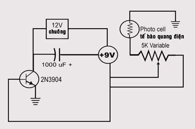

    Chào các bạn, hôm nay tôi có đọc được trên trang báo: vnexpress.net có hướng dẫn cách làm một hệ thống báo động dùng đèn lazer (link bên dưới), tôi rất thích mình cũng tự làm được một mạch điện như vậy nhưng vì trình độ có hạn nên mong các bạn giúp đỡ. Trên sơ đồ mạch điện tôi thấy có một bóng bán dẫn 2N3904 nhưng tôi lại ko biết vị trí chân (hình như là: E,C,D) như thế nào và tôi có thể thay thế đèn lazer trong hình bằng loại đèn lazer trong các đồ chơi của Trung Quốc có được ko? Rất mong được sự giúp đỡ của các bạn.

    Đuợc chứ, tia laze ở đây đóng vai trò là nguồn phát sáng, chính nguồn sáng từ nó sẽ làm thay đổi nội trở của tế bào quang điện, transistor 2N3904 đóng vai trò như một chiếc khoá có định mức điện áp mở, và chiết áp 5K để điều chỉnh giá trị điện áp đặt vào chân B của 2N3904. 2N3904 là loại transistor nghịch, cũng như các transistor khác sẽ có 3 chân B,C,E trong sơ đồ chân E là chân có dấu mũi tên, chân B là chân nằm chính giữa, còn chân C là chân còn lại. Còn trong thực tế (không phải trên sơ đồ) thì cách bố trí chân của nó khác hơn (nhận biết cũng đơn giản thôi), nếu muốn bạn nên tham khảo luồng "điện tử cho nguời mới bắt đầu", hay tốt hơn nữa là "các mạch điện thông dụng".

                cho em hỏi thêm : ko có con 2n3904 thì thay bằng con nào ?

                    mình nghĩ có thể thay con đó bằng loại tran C1815 , loại tranzitor thông dụng hiện nay đấy

                      hihi! em nhầm.....thay con 2N2222 thì hợp lý hơn....con này thuộc loại NPN EBC

                        đặt 2N3904 mặt số về mặt mình Trái E giữa B phải C
                        thật ra thay bằng C828 nếu khó mua
                        Photo cell ở đây là LINH KIỆN QUANG TRỞ có bán khá rộng rãi 2000/ 1con

                              được bác ạ! không thì xài con C828 như bác vuthaonguyen nói cũng ok
