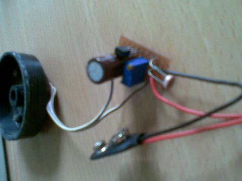

      Các bác ơi, hnay thứ 7 tôi mới có điều kiện để ra chợ Giời để mua máy linh kiện về lắp cái mạch này nhưng ... Chẳng bít sao nữa, tôi post hình ảnh của tôi chụp về cái mạch tôi vừa lắp và những thông số linh kiện lắp trên mạch để các bạn xem hộ có vấn đề j không, về mạch điện tôi có thể khẳng định là lắp ko sai (tôi đã kiểm tra rất nhiều lần). Linh kiện gồm: quang trở, điện trở biến thiên 5K, trans 2N3904, C 1500 uF 16 volt(vì ko tìm dc con 1000 uF 35 volt nên tôi thay bằng con này), loa dùng loa gốm (loại loa mỏng dính). Mong các bạn giải thích giùm. Cảm ơn nhiều.

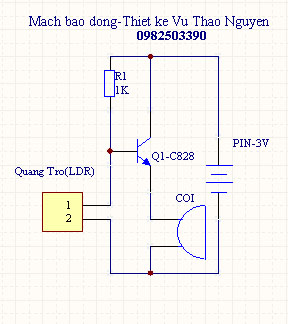

        thật ra mạch trên chỉ làm nhiệm vụ đóng mở nguồn cho CÒI khi có người đi qua thôi.
          Cải tiến cái mạch trên các bạn xem được không

            Hề .Cái mạc này E làm lâu rồi .Tranzitor có thể thay tùy ý cùng loại miễn là có BêTa đủ lớn là ok .Mạch này có nhược điểm là dễ bị ảnh hưởng của nhiễu (ánh sáng bên ngoài ).Em đã dùng 1 bộ điều khiển Anten Quay để lắp mạch báo động .Giờ vẫn hoạt động bt .

              mạch này sở dĩ bạn dùng loa gốm nên mạch không kêu(vì có phần nào phát ra nhạc hay chuông cảnh báo đâu)(bạn có thể dùng còi chíp hoặc IC nhạc gắn vào mạch trên, tốt nhất là lấy mạch nhạc+Loa gốm ở mạch báo động của Trung Quốc tiếng kêu rất to)
              hoặc mạch nhạc ở các đồ chơi Trung Quốc nếu nó chạy nguồn 3V thì nối tiếp 1 điện trở là được
              hì hì mình mới bắt đầu tập tành điện tử nên ko bít là mạch này nó cần phải có 1 mạch phát nhạc nữa Nhưng bạn cho tôi hỏi một chút nhé, khi mạch hoạt động thi tôi dùng đồng hồ vạn năng để đo điện áp ra còi (điện áp giữa chân B và C) thì đồng hồ chỉ báo ~ 0.8V, với điện áp thấp như vậy thì nếu có lắp thêm còi thì cũng ko thể hoạt động được, tôi đang dùng tụ điện 1500 16v, theo sơ đồ thi tụ phải dùng loại 1000 35v liệu như vậy thì nó có ảnh hưởng gì không, bạn giải thích giùm nhé, cảm ơn nhiều.
