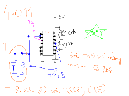

        • #49
          em ko biết post bài bà con à ngại quá tui viết bằng lời vậy đầu tiên nối chân 1 va 2 với nhau chân 5,6,7 nối với nhau chân 8.9 nối với nhau và chân 12,13 nối với nhau tiếp theo một chân của quang trở nối với chân 13 chân còn lại nối với nguồn +9v tiếp theo dùng biến trở 10k một đầu nối vào chân 13 đầu còn lại nối đất(quang trở va biến trở đối xứng nhau qua chân 12,13) và nối chân 14 với nguồn +9v tiếp theo là nối đất các chân 5,6,7,8,9 từ chân 11 nối với điot 4148 theo chiều thuận đầu còn lại của điot nối vào chân 1 tiếp theo là mạch định thời gian rc là từ chân 1 của ic nối song song R ,C một đầu nối đất một đầu nối vào chân 1 và 2 đầu ra lấy từ chân 3 của ic 4011 dùng tín hiệu ra đó nối vào tranisitor 2n 3904 or 2n3906 em học văn kém quá nên mong các bác thông cảm nếu có gì thắc mắc thì em tận tình giúp đỡ nếu ai cần quá thì gọi cho em 0168 5566 014
            đây mình lại tập post

                    Nguyên văn bởi taduc Xem bài viết
                    em hỏi cái R mau` hồng hồng ấy là cái gì vậy hở bác taduc....nhìn cái hình bác vẽ em cứ muốn trở thành họa sĩ ghê luôn, có trăng có sao bài bản thê.....

                        Nguyên văn bởi neo9x Xem bài viết
                        bạn chịu khó đọc lại phần viết lời của mình đi linh kiện đơn giản lắm mà chỉ gồm 1 điện trở 1 biến trở 1 quang trở diot 4148 và 4011 thêm tụ hóa nữa chú ý cái điện trở dc khoanh trong vòng màu hồng thì phải cỡ 10M và tụ điện để thời gian dc lâu mình ko có phần mềm vẽ mạch nên mới như thế mong là mọi người có thể hiểu
                          bác hiểu nhầm ý em rồi! cái R màu hồng bác vẽ ấy tình hình nó không giống cái điện trở tí nào cả nên em mới nói đấy bác ạ.... nhìn mãi mà thấy cái đường dây với một mũi tên làm em liên tưởng đến cái ănteng truyền sóng hơn là cái điện trở đấy
                            hì thế bây giờ bác đã hiểu chưa em đã bảo là ko có phần mềm vẽ mạch mà mong bác thông cảm nha
                              :-J giờ thì hiểu ra rồi! hehe mà sao bác không cài cái protues nhỉ....chương trình này nhẹ như tờ giấy! vẽ mạch cho bà con dễ hiểu....có ra quán ngồi thủ theo cái chương trình này cũng ok!
                                tui có ra mạng tải protel nhưng ko thể giải nén file dc kiến thức tin học thì ít đã thế lại còn vơ được một đống virus nữa chứ thế bạn có phần mềm này ko để lại cho mình nha cho mình địa chỉ để mình đến chỗ bạn dc ko?
