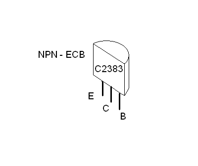

                  có bạn nào cho mình hỏi.con c2383 nếu quay các chử số về mặt mình thì chân nào là chân e,b,c ko?? thank

                    Nguyên văn bởi phukhuong85 Xem bài viết
                    con tran này là tran loại nghich NPN thứ tự các chân bạn đọc từ trái sang phải là E-C-B. MÌnh đưa cái hình cho bác dễ xem nhá
                    chúc bác vui

                      cảm ơn NEO9X nha. nếu mình làm thành công là nhờ có sự ủng hộ của bạn đó
                      • #71
                        Chao ban PhuKhuong65 ,neu ko biet ban co the lay dong ho do cung dc
                        do 6 lần , 2 lan len 4 lan khong thi tranictor do con zin. khi do 2 lan len neu que do nao giu nguyen vi tri de do 2 chan ke tiep thi chan do la chan B . chan ke Chan B la C con lai la E . do la cach don gian nho hoc dc tu cac tap tri dien tu de do nhung tranictoor don gian nhât chuc ban thanh cong.
