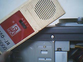

        • dùng cái chuông này là hay nhất
          cái công tắc bỏ nó đi
          mạch chống trộm như của tôi ấy chỗ loa vứt đi thay bằng 1 cái rơ le 3V hoặc 5V lúc đó tại tiếp điểm rơ le cấy vào 2 dây công tắc muốn loa kêu dài mở cái bộ chuông ra tăng điện dung con tụ hóa lên là ok
          • Nguyên văn bởi vuthaonguyen Xem bài viết
