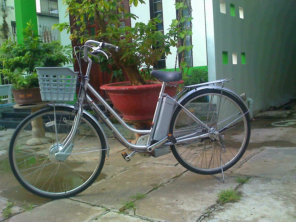

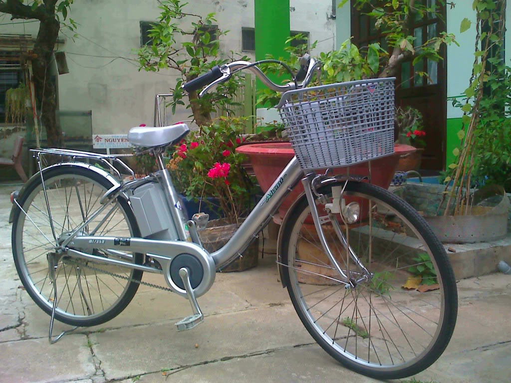

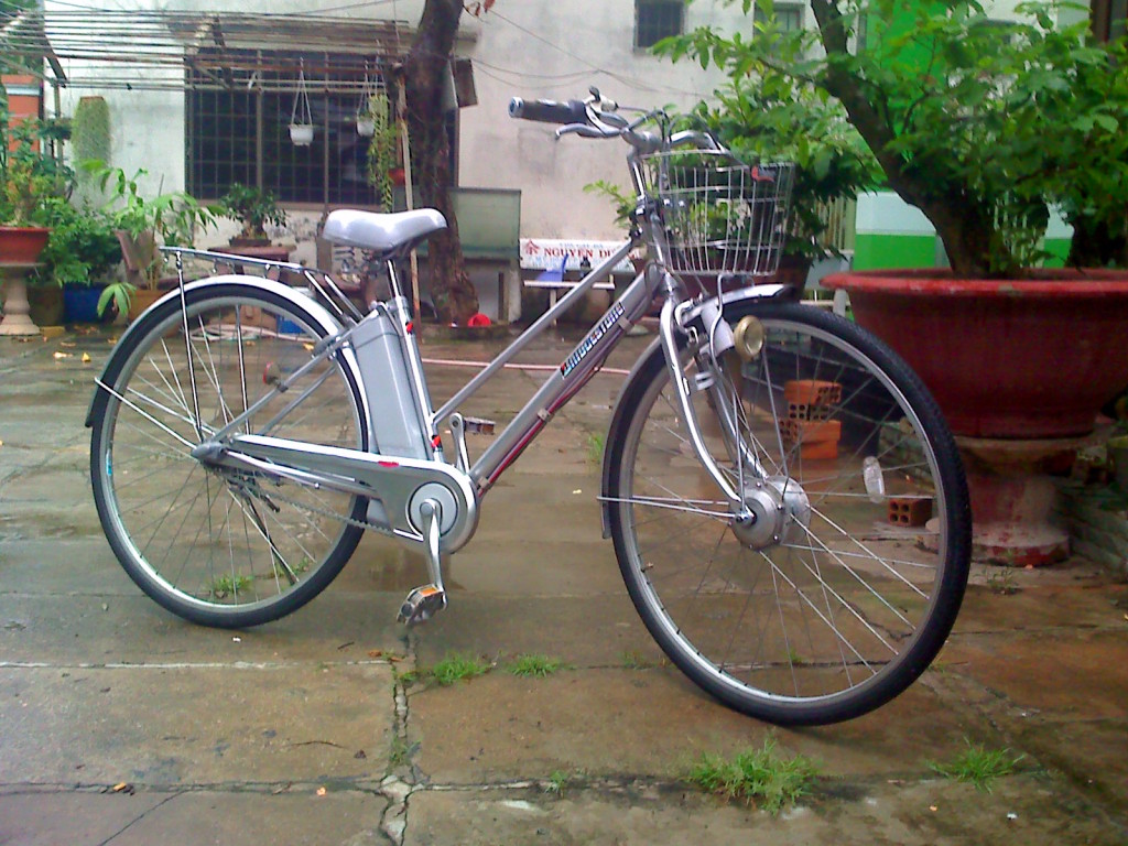

Nguyên văn bởi locto Xem bài viếtXe nầy đả chuyển lên tay ga [zin là đạp trợ lực ] chạy động cơ 3pha bánh trước , sài 2 bình 7.5 ha/12v Globe , xe có 3 số [sang số trong đùm] vòng bánh 680 , chạy khoảng 25km sạc 1 lần, tốc độ khoảng 35km/h

Nguyên văn bởi quangtung300 Xem bài viếtMáy cải tạo số momen xoắn không phù hộp với côn xuất động cơ nên hao pin là bình thường dòng mô tơ dùm chạy thì có lợi hơn dễ dùng hơn sài bình 12V 7A mắc nói tiếp ra 24v 7A thì đi tối đa cũng khoảng 12-14km là hết bình
Dòng cải tạo qua 2 bộ truyền tất nhiên ngốn công suất hơn thì hao điện thôi bạn , muốn đi nhiều thì sài acqui1 lớn hơn , còn khả năng là bạn hàn pat không chính xác nó xin các lực không mong muốn nữa gây mất hiệu suất và công xuất
uhm. Mình muốn hỏi 1 câu nữa:
1. vậy động cơ cải tạo của bác Lộc làm chạy vành bao nhiêu là hợp lí nhất về số momen xoắn.
mình cũng đã làm 1 chiếc chạy động cơ đùm chạy mạnh hơn ĐCCT và đi 30km khỏe re với 24V 7AH
2. mình không hàn pat mà bác Lộc có đưa 2 cái chân kẹp vào 1 bên sườn xe và vặn ốc lại (có thể tùy chỉnh nâng lên xuống và qua lại). Nên để căng xích hay lỏng vừa phải, tất nhiên là nhông và líp động cơ phải nằm trên 1 mặt phẳng mới không gây ra ma sát không mong muốn.
Bộ động cơ cải tạo cũng hay cọ vào tăm(xăm) lắm....
Nguyên văn bởi dophutuyen Xem bài viếtuhm. Mình muốn hỏi 1 câu nữa:
Moment xoắn rất khó tính nó phụ thuộc vào xung của động cơ nữa mà mình ko phải là dân cơ điện nên ko giúp bạn chính xác dc , mình chỉ nói bạn hiểu nom na nó là vậy cái nữa là phần hiệu suất khi bạn qua càng nhiều trung gian thì nó càng giảm
Ví dụ như động cơ dùm chạy 24v DC 250w Yamaha của chú Lộc nó qua 1 bộ bánh răng giảm tốc để tăng momem tải , động cơ cải tạo 24v Dc 250w của chú Lộc qua 2 bộ giảm tốc bao gồm bộ bánh răng nhựa nói với trục chính động cơ và từ trục thứ cấp nói vào bánh răng cam và truyền xích qua bánh răng dẫn động vậy bab5 thấy cái nào lợi hơn . Vì muốn tăng sức tải của động cơ mà ko tăng công suất người ta làm tăng momem tải bằng việc cho nó qua bộ giảm tốc
