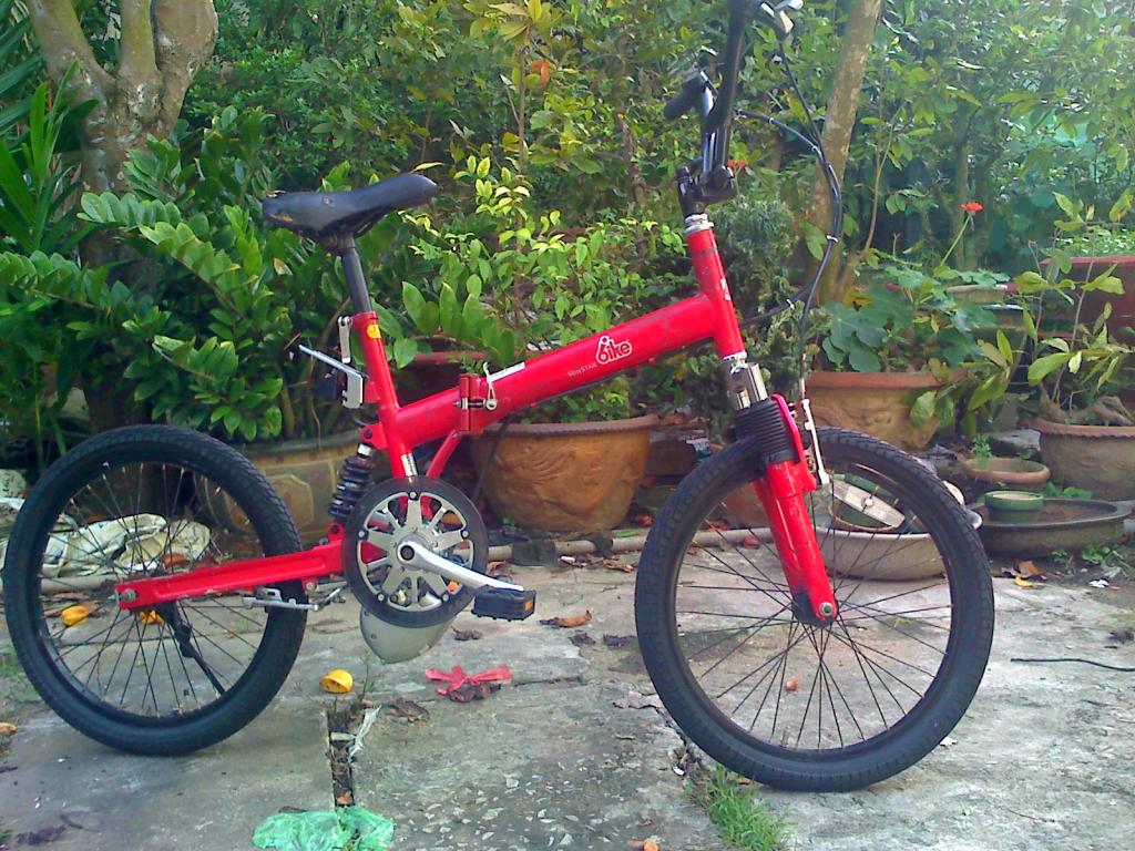

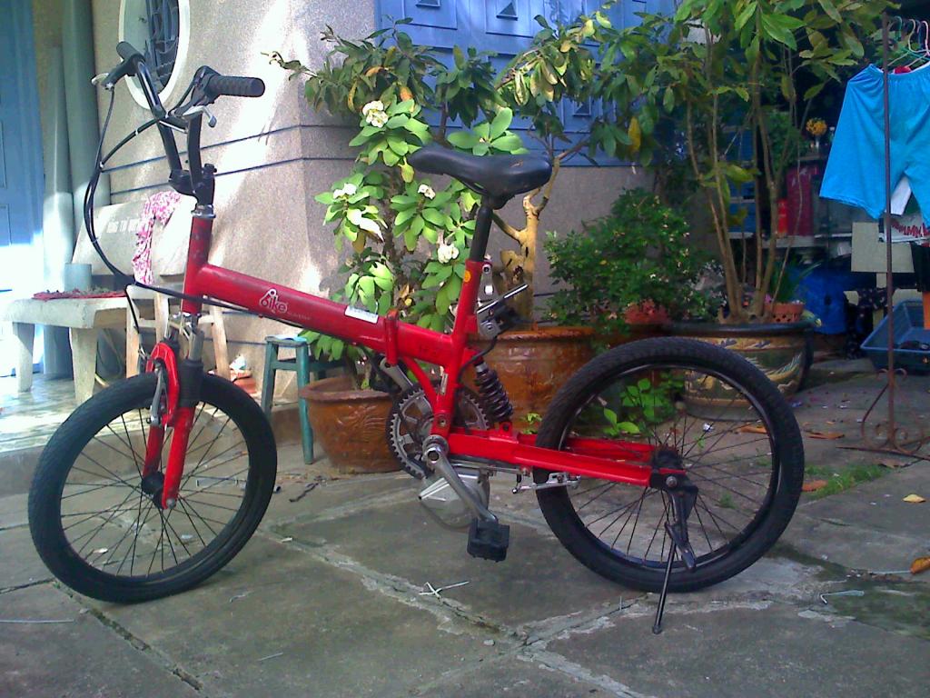

                          bác lộc xem giúp cháu xem xe này nó là xe 3 pha hay một pha ah.với lại cái bình acquy mình đặt như thế nào cho gọn ? cảm ơn bác
                          bác xem đặt ácquy như chiếc này được không ?Click image for larger version
                          • Nguyên văn bởi letinhclover Xem bài viết
                            [ATTACH=CONFIG]33658[/ATTACH][ATTACH=CONFIG]33659[/ATTACH]
                            bác xem đặt ácquy như chiếc này được không ?[ATTACH=CONFIG]33661[/ATTACH]
                            Xe đó là dòng xe 3 máy 3 pha , chổ để bình rất hẹp ,không để như xe [màu bạc ] được ,Bác để bình sau cái đèo hàng thì được
