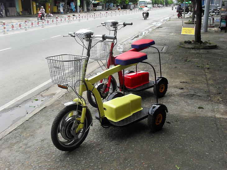

        Có 2 vấn đề như vầy nhé anh :
        1/ anh sài dạng 3 bánh mà 1 bánh đầu như anh Lễ (lenghia644) có chế lại từ xe 3 bánh cho người khuyết tật
        2/ Xe ba bánh nhưng 2 bánh đầu 1 bánh sau , hoặc 4 bánh luôn cũng được , thay vì vô lăng tròn có thề làm ghi-đông như xe đạp , tay ga bên tay khỏe luôn , chân khỏe dùng thắng
        Vận tốc phụ thuộc vào đường kính bánh xe , và trọng tải bánh xe nữa , nhu cầu đi lại , đạng đường có rồ rề ổ gà không ? Nếu rồ gề ổ gà thì phải dùng bánh dạng xe x-game để sàn cao tí , còn nếu đi lại ít ổ gà chắc dùng bánh xe đạp mini loại trẻ 5 tuổi đi cho nó nhẹ
        Nếu cần làm cái mui bạc em làm dc luôn .Nếu không gấp thì qua tết em bắt tay vào làm cái khung rồi gửi cho anh ok . Anh xem video này phần nốc xe mình làm bằng bạc che nắng che mưa dc 2 bên làm của được che bằng Mi Ca , vì xe dành cho người khuyết tât thì không phải đăng ký lưu hành nhưng vận tốc không được cao

                Chào anh
                Về vô-lăng thì chế nó vẫn được ko có phức tạp gì nhưng điều khiển bằng 1 tay quay vô-lăng mất lực nhiều hơn ghi-đông nên nó khó dùng cho người khuyết tật nếu có thêm điều khiển thêm tay ga , cái nữa mình làm xe đi lại cho người khuyết tật phải thuận lợi , và che dc mưa nắng vì thời tiết thay đổi người ta ko linh hoạt như mình dc . Một tay khỏe 1 tay yếu thì ok thôi
                Không biết anh có biết cái xe điện 3 bánh hình hột vịt của 1 chú ở Hốc Môn làm ko nhĩ searcg google là ra đó . Do cận tết nên giờ mà em bài ra làm là nhà chửi dữ lắm hehehe . Qua tết em làm cái dàn sường gửi lên anh mua động cơ chú Lộc lắp vào thôi . 1 bánh trước nó dễ khiển hơn 2 bánh trước nhưng ko thẩm mỹ hehe . Có gì anh cứ gửi mail cho em là lqtung1979@yahoo.com.vn

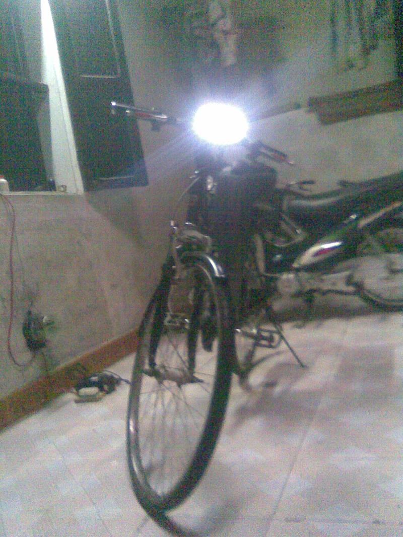

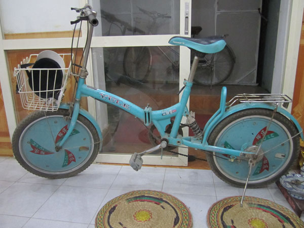

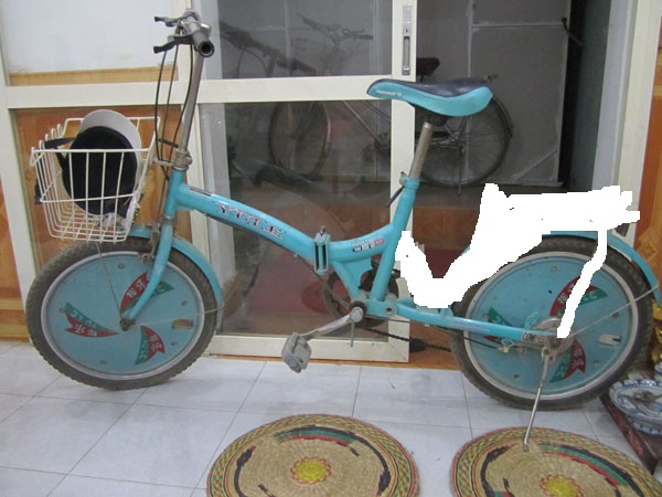

                  • thấy rôm rả quá up cái xe e làm lên các bác xem, lưu ý e ko phải là đam mê chế xe mà do hoàn cảnh sinh viên đi học xa và đây hoàn toàn là lắp ráp cơ học thôi
                    chiếc xe nguyên bản

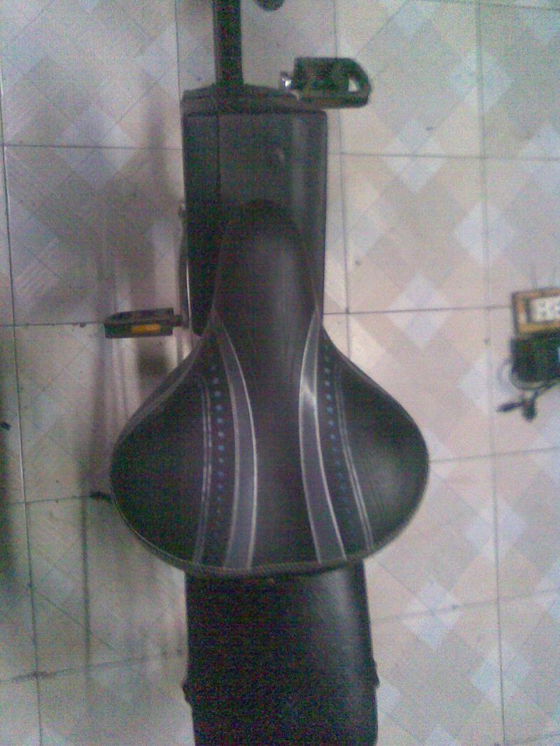

                    xe sau khi làm gần hoàn chỉnh, hết tiền nên còn thiếu nhiều thứ
                    còn mấy con xe trước e làm từ cào cào giảm sóc trước và địa hình giảm sóc trước sau, tốc độ tăng gấp đến 1,5 lần so với xe ban đầu nhưng ko có j chụp, đây là chụp bằng máy china nên ko rõ lắm, các bác thông cảm, cũng chưa có dịp tham gia trên này
                    trong quá trình làm cũng học hỏi nhiều kinh nghiệm của bác locto, e ở Hải Phòng, có j các bác pm e 0986332635, sms thôi nhé đt e yếu pin ko nghe được, cũng ko có thời gian onl

                      Xe "nguyên bản" và xe "làm sắp xong" là hai xe khác nhau mà ???????Bạn thay đổi cả kết cấu của xe à?
                      Ảnh đầu chụp bằng Canon IXUS 130 ,máy cái sau chụp bằng ĐT(dùng phần mềm KT nguồn gốc ảnh).Bạn xạo quá.

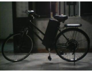

                          • bác săm soi quá đấy, nhưng lần này bác nhầm rồi,bác nhìn lại đi, cái xe nguyên bản chỉ là hình e lấy trên mạng thôi, nó hệt như thế kể cả về màu sơn, lúc e mua cái xe đạp ấy làm j có j chụp, e bỏ cả 2 bánh trước sau đi, thay càng trước giảm sóc, nhưng lúc mua được càng trước rồi thì mới nhận ra là ko có chỗ lắp phanh trước, may mắn hay đi nhặt đồ ở chỗ sắt vụn thấy có nguyên cái bánh xgame phanh đĩa nên nghĩ ra ở nhà có 2 bộ ốp phanh đĩa của cái xe địa hình trước, thế là xúc về lắp vào bánh trước ấy, chế được cái phanh đĩa trước đâu có đơn giản, căn ke từng tí một,còn gác ba ga đằng sau cũng phải cắt hết đi, cắt cả lò xo giảm sóc đi kiểu như thê này rồi mới tạo khung, tạo chỗ để ắc quy :
                            cho bác xem cả cái con cào cào chế điện đầu tiên nữa đây, con này thì mua lại của người khác cũng ở hp, ảnh lục lại trong máy tính đấy, bác còn lăn tăn j nữa ko e giải thích cho:
                            ak còn nữa, xe e đi được bình thường rồi, chỉ có điều chưa có tiền để mua đệm gác ba ga, đèn, còi thôi,
