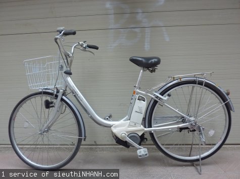

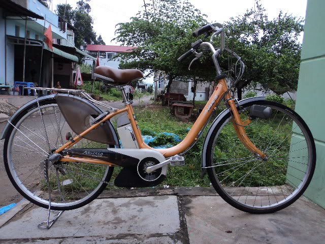

Chào anh Lộc và cả nhà . Tôi đang định nghịch ngợm món này chút . Định kiếm một cái để mùa hè này đi chụp ảnh , quay phim lòng vòng trong phố cho tiện . Ở chỗ tôi có bán một cái yamaha pas giống tấm hình này ( yamaha pas1 màu trắng , màu cam ) . Hiện tại mất bộ nạp , pin gần hết điện , Động cơ vẫn quay . Không biết nên mua giá bao tiền thì hợp lý ( mình phải tự sửa và lắp bộ nạp ) .
Tôi đang lăn tăn cái phần động cơ ở giữa có vẻ không được an tâm . Nếu so sánh lọai động cơ ở đùm trước hoặc sau ( động cơ ở may-ơ và loại động cơ ở giữa ) thì loại nào tốt hơn , bền hơn ? Thực ra phần điện ở đây không đáng ngại , nhưng ngại nhất phần cơ khí . Vì giờ ở HN kiếm một ông thợ sửa xe đạp hơi khó !!!!!!

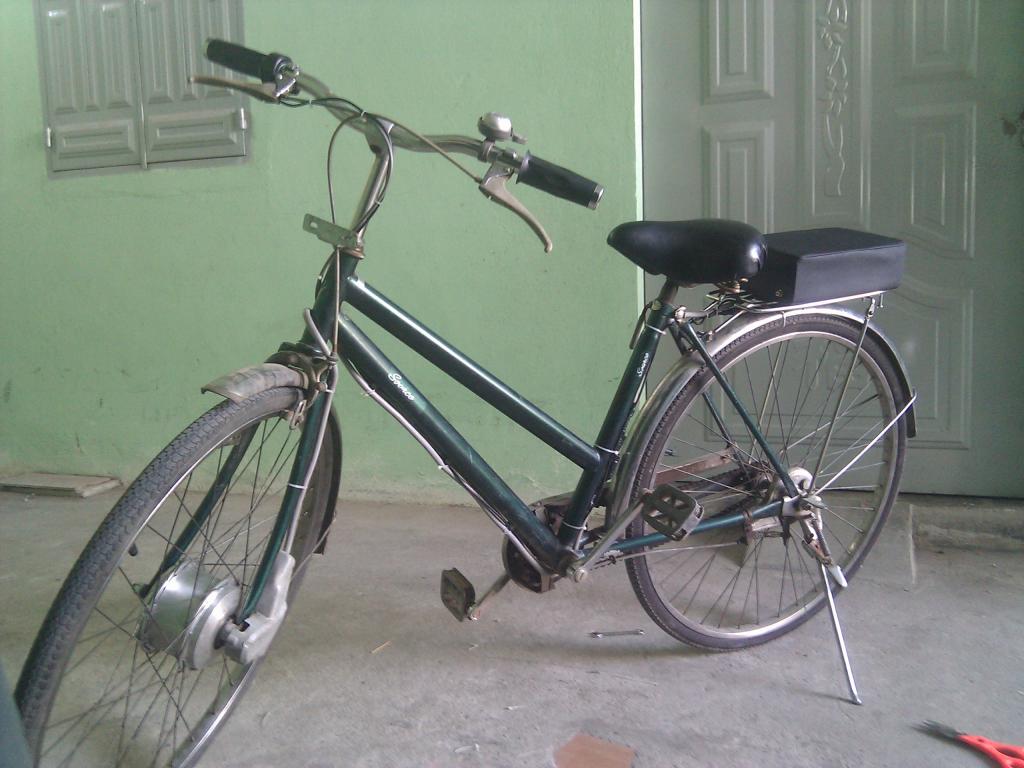

Kể ra nếu nó là loại động cơ ở bánh như cái màu xanh ( động cơ đùm giữa bánh ) thì cũng mua rồi .
Hỏi bác thinhcar là cái moto SANYO của bác có mấy đầu dây vậy ? Loại 3 phas hay DC ? Bên trong có cảm biến hall không ?
Cảm ơn cả nhà !
@ ... tất cả . Bác nào ở HN hay Hải phòng ... có con nào kiểu như cái màu xanh loại PAS , SANYO hay NATIONAL muốn bán thì ới tôi nhé . Phần điện , pin , sạc ... hỏng cũng được . Miễn là động cơ phải còn , đủ chi tiết .Last edited by nguyendinhvan; 13-03-2012, 17:27.Chuyên làm các mạch điện tử bí hiểm và kỳ quặc .

Cái đó có 3 đầu dây là laọi 3 pha bác ạ.Còn hall thì em không biết là cái gì.Bác đặt bác Lộc cho nhanh 5 ngày nhận hàng ,rẻ nữa
Nhà mình có cả loại Sanyo môtơ bánh trước; Panasonic, National, Yamaha môtơ giữa như đề nghị của anh, để thứ 7 mình chụp hình gởi lên.
Cái khó nhất của mất loại xe này là sạc pin của xe, chứ độ sạc của xe Trung Quốc dùng sạc bình thì pin của xe rất mau chai pin. Mình cũng phải nhờ chú Lộc tìm pin và sạc dùm. (hiện nay mình dùng sạc xe Yamaha cho xe của Panasonic và National luôn)
Chú Lộc thì chuyên về xe Sanyo môtơ bánh trước và có luôn sạc zin hoặc sạc Yamaha tùy theo giá, anh có thể đặt chú Lộc.
chú Lộc thì thích loại xe Sanyo hơn vì động cơ ở phía trước, đơn giản khi tháo lắp, sửa chữa và thay thế.
Thực sự là phần cơ của xe đạp không quá khó, có đồ thay thế dễ dàng, khó nhất vẫn là phần điện và điện tử.

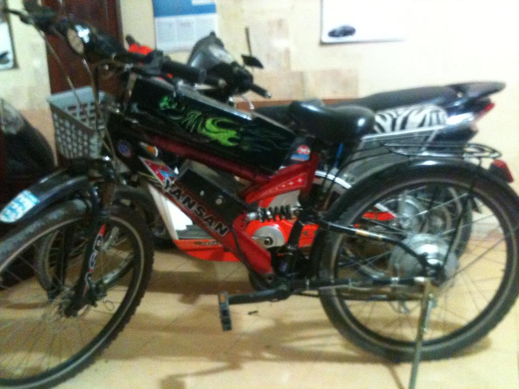

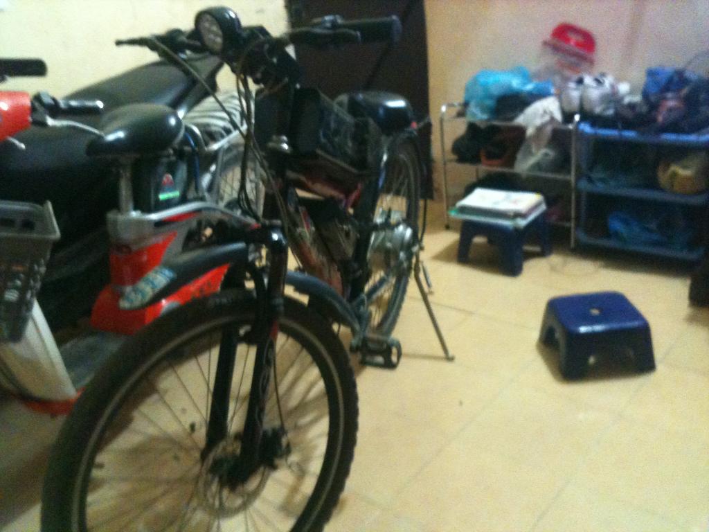

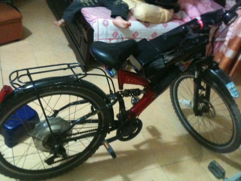

Em cũng chế con này đi lòng vòng cho vui
Lắp= động cơ 3 pha ko có hall thì tiện hơnMua,bán-sửa chữa XE ĐẠP ĐIỆN

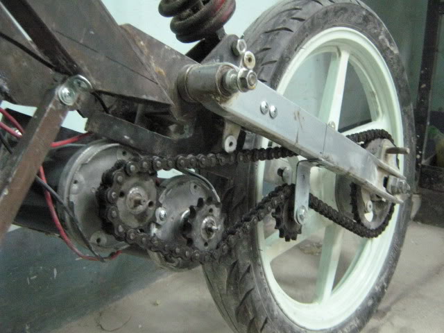

Ngồi nghĩ trưa ko biết làm gì pót cái này cho anh em coi chơi , mình nghĩ cũng ko nên bó buộc vào cái xe đạp điện mà nên là xe máy điện đi ^^
Lick tham khảo
Mình thấy là nó cũng ko quá khó chế cho lắm ^^
Lick tham khảo

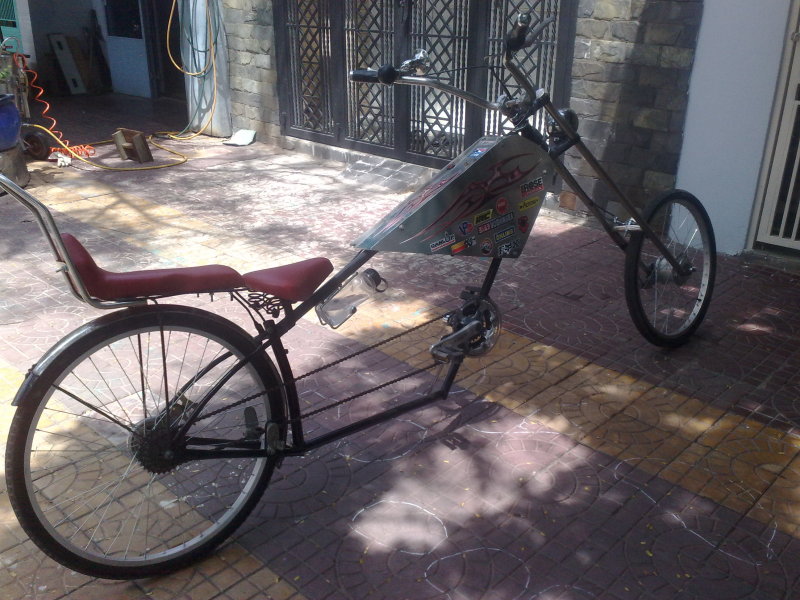

Nguyên văn bởi nghianam Xem bài viếtxe máy ở VN cũng có người làm rồi đáy chứ
[ATTACH=CONFIG]41728[/ATTACH]
[ATTACH=CONFIG]41729[/ATTACH]
Vài hôm làm xong cái xe cho anh bocapchua như đã hứa thì bắt ta làm cái dạng này ^^ đang lên ý tưởng hehehe
