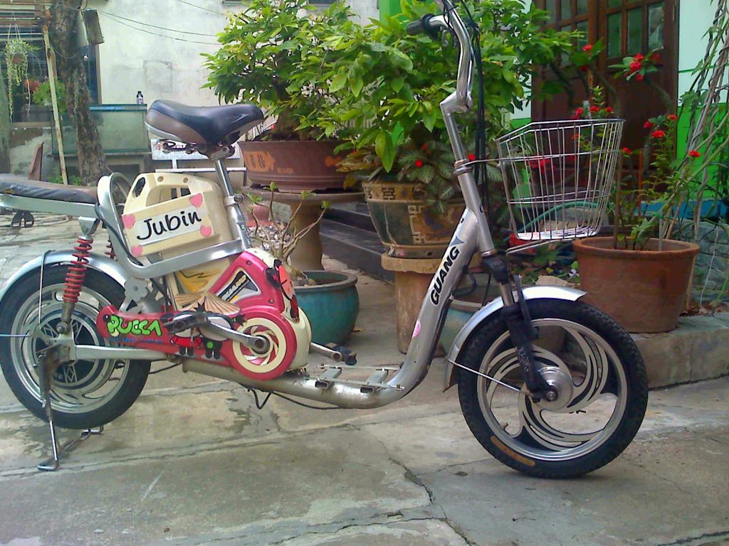

Nguyên văn bởi locto Xem bài viếtGởi Bác Huyền HN hình chiếc xe :
[ATTACH=CONFIG]41736[/ATTACH]
[ATTACH=CONFIG]41737[/ATTACH]
Xe nầy là xe TQ xuất qua japan , nó chạy 4 bình acquy 12ah/12v =48v ,đi 2 người, tốc độ khoảng 40km/h , chạy 40km sạc 1 lần , do xe chạy 4 bình nên khá nặng , bình tháo ra đi sạc được , Bác xem có ý kiến vì thì cho tôi hay để làm theo ý Bác .
Chàc Bác !
Nguyên văn bởi sky14592 Xem bài viết????, nghĩa là sao bác quangtung, bác nói rõ giùm e đc ko???
Tôi nói nặng là cái xe nó nặng ký đó Bác , cái xe trên 30kg cộng thêm 4 cái bình 12ah không nặng sao được ,xe TQ chạy moto 3pha nếu là xe có giò đạp thì moto khoảng 500w - 600w ,còn loại không có giò đạp thì khoảng 800w-1000w ,mình coi số w ghi trên bo điều khiển ,nếu có hư thì phải thay cho đúng nếu thay thấp w hơn chạy tải nặng nổ bo liền , moto trong xe TQ cực mạnh ,nhưng có cái nặng nề, hao bình , dể hư...

nh` Vấn đề quá bác nhỉ:nặng, hao bình, dễ hư
cháu băn khoăn quá.
có vẻ như xe thì mẫu mã ok
nhưng chất lg thi` hơi có vấn đề
giả dụ:xe này dùng bình tốt,4binh`
thì bao lâu phải thay bình mới,và dễ hư ở đây là xe bị hỏng hóc ấy ạ

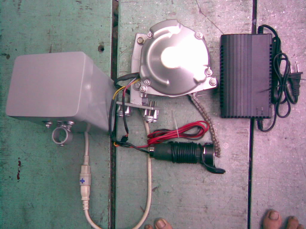

bác locto cho cháu hỏi ,bây giờ cháu sẽ mua một bộ như trong hình này ,bác cho em hỏi thêm loại động cơ DC rời này công suất lớn nhất là bao nhiêu vậy ,bác cho cháu loại công suất lớn nhất ,mạch PWM của nó luôn, cặp tay ga nhé ,có loại nào dùng áp càng thấp càng tốt ,vì cháu tính dùng 1 bình ACCU dung lượng cao ....bác cho cháu giá cả ,tính luôn tiền vận chuyển lên SG nhé , cháu sẽ chuyển khoản cho bác ,có dịp về quê (nhà em RG ) cháu sẽ ghé thăm bác ,học hỏi kinh nghiệm sau ...
Bác cho cháu giá nhé !
ĐT : 01 23 23 444 55
0938 996 595
vthang.elc@gmail.comLast edited by vthang.elc; 22-03-2012, 15:30.

Theo mình biết thì chú Lộc có cái mô tơ 48V 400w thì phải loại này rất mạnh nó có thể đáp ứng cho bạn . thời buổi xăng tăng giá thì làm cái gì đi lại thường xuyên cho nó khỏe cái thân dc thì bạn nên dùng bình 20Ah thì đi lại nhiêu . Tốt nhất là bạn nên dt cho chú Lộc để nắm giá và mô tơ này nọ
Nguyên văn bởi vthang.elc Xem bài viết[ATTACH=CONFIG]41973[/ATTACH]bác locto cho cháu hỏi ,bây giờ cháu sẽ mua một bộ như trong hình này ,bác cho em hỏi thêm loại động cơ DC rời này công suất lớn nhất là bao nhiêu vậy ,bác cho cháu loại công suất lớn nhất ,mạch PWM của nó luôn, cặp tay ga nhé ,có loại nào dùng áp càng thấp càng tốt ,vì cháu tính dùng 1 bình ACCU dung lượng cao ....bác cho cháu giá cả ,tính luôn tiền vận chuyển lên SG nhé , cháu sẽ chuyển khoản cho bác ,có dịp về quê (nhà em RG ) cháu sẽ ghé thăm bác ,học hỏi kinh nghiệm sau ...
