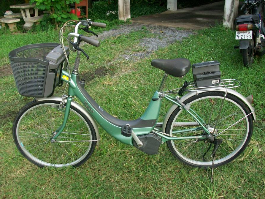

                E hiểu ý của bác về cách chọn sạc rồi , Mà Bác ở Hà Nội mà biết chỗ nào bán thì chỉ e với nhé .
                Mà Bác có biết cái xe đạp của e là dùng động cơ loại gì không hình nó link
                Hiện tại e mua lại của người khác và đã chế lên tay ga
                Cái quan tâm của e bây giờ là muốn đi quangc đuờng là khoảng 20km/1lần sạc
                Nnhưng về vấn đề chọn ắc quy là vì không biết cái động co loại này tiêu thụ điện năng ntn nên không biết chọn loại ắc quy nào cho hợp lý ?.( vì kích thước ắcquy e cũng phải tính xem nên để ở đâu nũă mà )
                Bên cạnh đó là cục pin zin theo xe có phần kiểm tra dung lượng diện còn lại thì đấu nối vào ắcquy có dùng đc không .? Và e có thể tự đấu đc không ?
                Vì e phải chọn đc ắc quy loại nào thì mới chọn đc sạc tương ứng .
                Đương nhiên khi nào xong e phải up lên cho mọi nguời thao khảo rùi
                Thank Bác nhìu

                    Bạn cứ sử dụng bình với điện áp bằng điện áp của bộ pin. bạn dùng ắc quy 7,5Ah thì sẽ nhỏ gọn hơn và có lẽ cũng đi đc khoảng 20km / lần sạc đó. Nếu dùng loại 12Ah thì nặng hơn nhưng lại đi đc quãng đường xa hơn. Cái này tùy bạn tính toán thôi
                    Còn sạc thì bạn mua 1 chiếc người ta ko bán đâu, bạn có thể dùng tạm cái sạc pin cũ rồi vài bữa nữa tôi lấy hàng tôi sẽ lấy cho. Còn nếu bạn cần gấp thì có thể bảo anh phamngochai anh ấy để cho 1 chiếc. vì hàng này nhà tôi ko còn.

                          Như tôi nói ở trên thì nhất thiết ko phải là cứ phải để đứng,mà để đúng tư thế thì nó tốt hơn thôi chứ còn tôi vẫn thấy có những xe để nằm,nói chung cái đấy thì tuy diện tích mình có mà bố trí bình sao cho hợp lý,nếu ko có nhiều diện tích thì Bác vẫn có thể để theo kiểu khác mà.
                          Còn vấn đề Bác muốn đi được 20km/1 lần sạc thì sử dụng bình 12v/7,5AH là đủ tiêu chuẩn.
                          Nếu sạc cũ của Bác là 24V/5A(Dòng sạc nó ra tầm 700mmA) thì có thể sạc cho bình 7,5AH được mỗi tội hơi lâu
