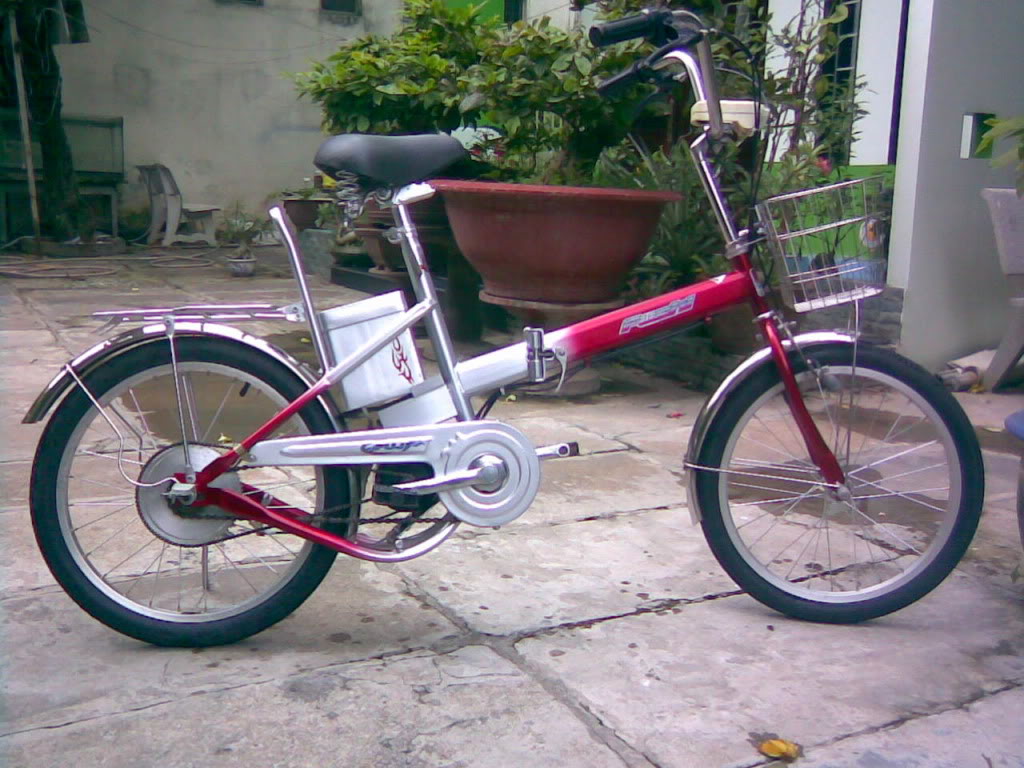

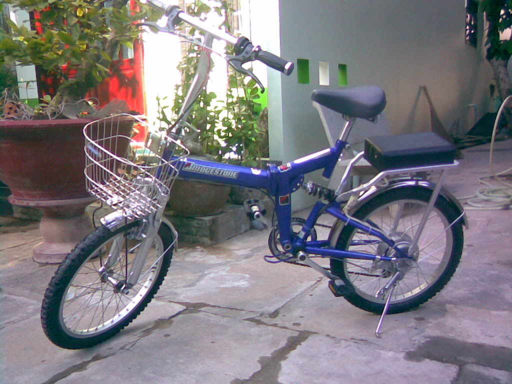

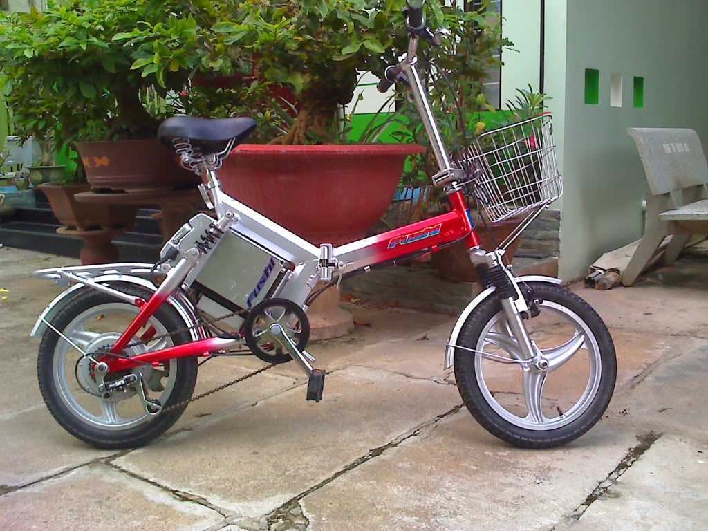

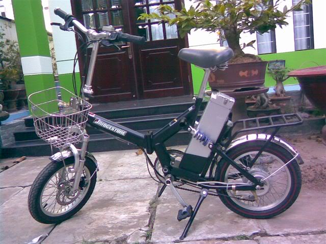

bac Loc xem may cai mau nay bac con mau nao ko nhe[ATTACH=CONFIG]42742[/ATTACH][ATTACH=CONFIG]42743[/ATTACH][ATTACH=CONFIG]42744[/ATTACH][ATTACH=CONFIG]42745[/ATTACH]
Dạo này chú Lộc ít online lắm, bạn nên gọi điện cho chú ấy
bác Lộc làm cho con xe này nhé.nhưng bác chế cho cái yên đằng sau gắn vô cái sườn (chỗ cái yên đằng trước đó). như vậy người ngồi sau không bị đau cái mông. nếu không chế được thì thôi cũng được bác ạ. khi nào xong bác gởi lên sài gòn E ghé lấy nhé.
