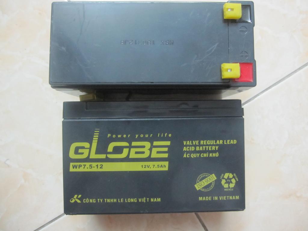

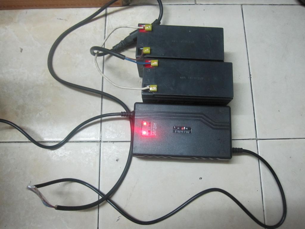

Nguyên văn bởi xedapdien12 Xem bài viết[ATTACH=CONFIG]42910[/ATTACH]
Ca nha cho e hoi E mua loai acquy nay de dung 24v/7,5 ah co dung loai khong a?
Ai di ngang qua cho y kien nhe
