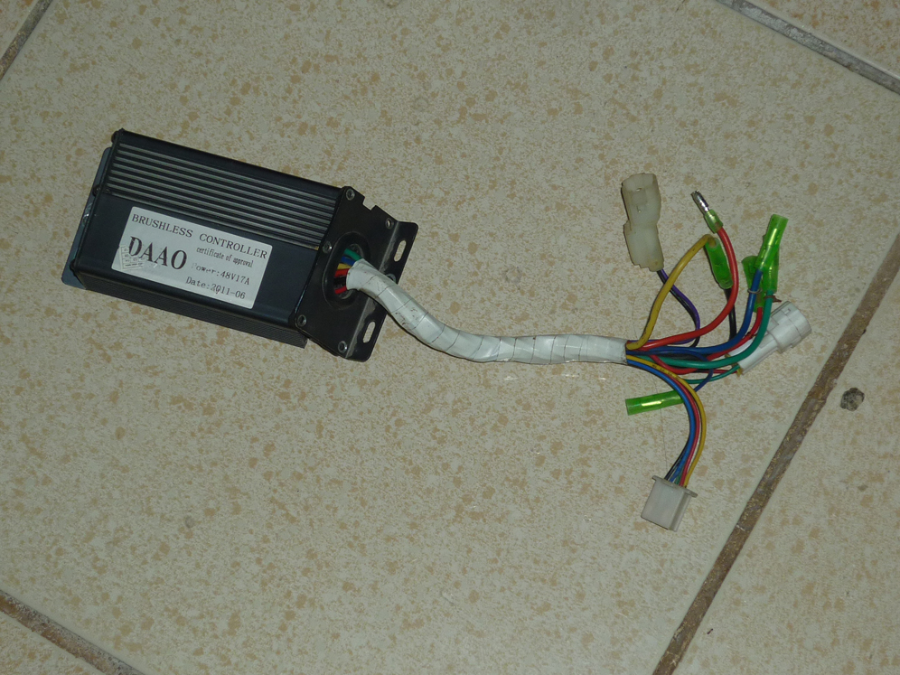

    xe cua bac minh bi hong bo dieu khien hieu DAAO nhu anh nay. co ai biet o dau ban cai nay khong chi rum to voi.
    kich thuoc rong la 7cm ,chieu dai la 13 cm
    minh cam on moi nguoi!

      Bác ở đâu ? HCM hay các tỉnh khác, nếu ở HCM thì ra chợ Tân Thành có mấy chổ bán phụ tùng xe đạp và xe đạp điện đều có.

        Bạn đã kiểm tra những gì mà kết luận là hỏng bo điều khiển

            • bác tớ bảo là mấy đứa nó chở 3 người đi học .bị ngã xe bị đổ xuống đường nên bị vỡ phần này bạn ạ. các phần khác không bị trầy hay có dấu hiệu hỏng, mình không biết mua cái này ở đâu nữa. nhưng nhìn bên trong cua cái bo này ko bị đứt dây hay chập nổ tụ.mình là dân design nhưng lại yêu xe dd

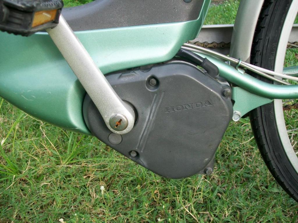

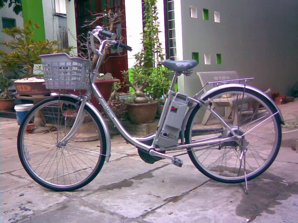

                Hiẹn tại e mới lắp 2 bình 12v/7,5ah vào chiếc xe trên nhưng chỉ đi đc 10km ?
                e thấy nhìu bác trên này cũng dùng 2 bình như e sao lại chậy đc tần 15 tới 20km nhi?
                Hây tại cái xe này dùng động cơ khác với mọi xe khác . Nên chỉ đi đc có vậy thôi ?
                Ai biết trả lời giùm e , rất mong sự chỉ giáo ạ vì cái động co này e chả biết ký hiệu động cơ là gì nữa/
                E nặng 50k + 2 bình + chiếc xe thì e đoán khoảng 65 đến 70 kg là cùng.
                Mong tin mọi người ạ .
                Thank tất cả nhé.

                    • Nguyên văn bởi lamhatay0684 Xem bài viết
                      Chào bạn.
                      Mạch điều khiển thì có nhiều nhưng quan trọng là triệu trứng của xe như thế nào ? bạn phải nói ra cho mọi người chuẩn đoán giúp chứ . Chưa chắc đã hỏng nạch điều khiển đâu. Vì xe bị đổ thì ko liên quan gì, có chăng thì liên quan đến ắc quy thôi

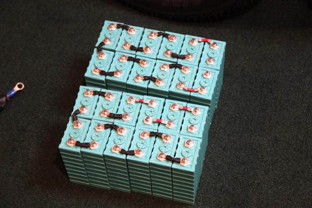

                      • đạo qua cái điễn đàn xe điện của nc ngoài thấy họ dùng nguồn cho xe điện là mấy cái bình này , cho em hỏi là bình này là acquy hay là gì vậy ạ , nếu đc cho em hỏi chổ bán luon , giá khoảng bao nhiêu , 1 bình nhỏ như vậy là bao nhiêu vôn , bao nhiêu Ah , em xin cám ơn ạ
                        Link nguồn đây :
                        Endless-sphere.com • View topic - Electric Honda Solo Build WIP

                          Chào bạn
                          Vấn đề nan giải rồi. Bạn thử sạc thật đầy bình rồi đi xem thế nào? và bạn cảm nhận khi đi thấy động cơ chạy có mượt mà ko ? có nóng quá ko? vì xe này thiết kế là dùng trợ lực mà. Nếu ko bạn thử dùng ắc quy 12Ah đi. có gì thông báo nhé

                            Loại xe bạn là 3 pha 24v cái loại này hao bình lắm vì hiệu suất thấp do qua nhiều bộ truyền , motor nó qua 1 bộ truyền ngay cái giò đạp của xe bạn rồi nó kéo xích dẫn động bánh răng sau , nên hiệu suất giảm nhiều và mất công suất , cái bình 7,5 ampe nó mau hết lắm

                                E có cảm giác là dùng 2 bình khi chạy xe thì tiếng động cơ kêu to hơn so với dùng pin zin anh à .
                                Về động cơ thi bên ngoài lại là nhựa thì phải nên cũng khó kt xem nó có nóng lắm hay không nữa
                                Đê e tính về bình 12ah nhé
