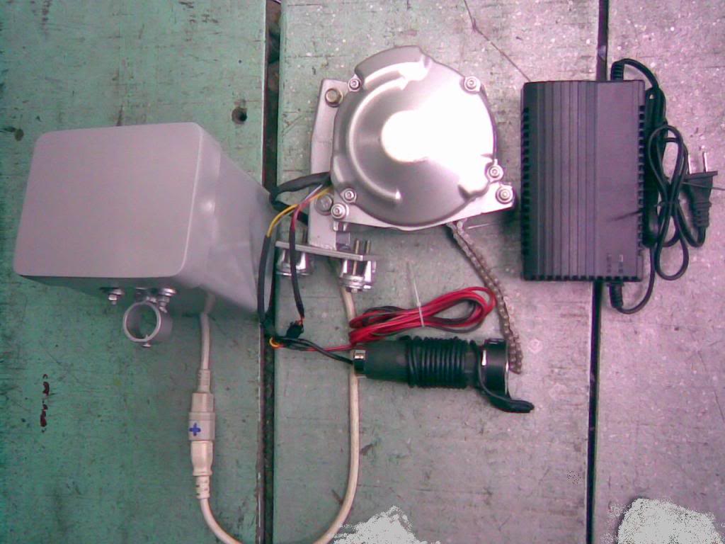

h loay hoay mãi ko biết nối dây bo điều khiển, ai biết giúp với... HELP ME!!!
3 sợi trên bo : xanh dương, xanh lá và vàng + 3 sợi trên motor : xanh lá, đen và trắng nối theo thứ tự nào đây @@

Bạn cứ nối vào nhầm ko cháy đâu, trừ khi nhầm nguồn. Nối dây vào motor và cảm biến Hall. Nếu chưa đc thì đảo dây. cứ đảo bao giờ đc thì thôi. Vì mỗi loại bo và động cơ có những ký hiều màu khác nhau. Dảo vài lần là đc ngay. Lần sau có kinh nghiệm.

Lấy 1 sợi làm chuẩn <Lấy xanh lá nhé> rồi nối đại hên xui 2 dây còn lại, test xem có chạy không, ko chạy thì đổi 2 dây kia với nhau!
Không dc nữa thì đổi dây chuẩn rồi làm tiếp như thế khi nào dc thì thôi!
Yên tâm là nó ko chạy nhưng không cháy đâu mà lo!

các bác cho e biết thông số kỹ thuật bộ này dc k ạ [ATTACH=CONFIG]49742[/ATTACH]. có bác nào có không để lại cho e vs
1 bộ như trên gồm:
Máy đã cải tạo <24V-250W> 1 bộ nhông, líp ngược.
Bo điều khiển & tay ga
Vỏ bình <đựng dc 2 bình 12V-7.2A> Xạc bình 24V12A
Dây dẫn linh tinh!
1 bộ như này tầm 1 củ <1 triệu>. Liên hệ với bác Lộc để đặt hàng bạn nhé!
