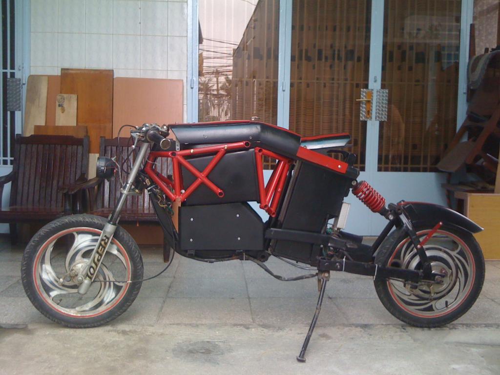

Nguyên văn bởi dinh.dt Xem bài viếtbên trong đó là những cell giống như cell của máy tính hoặc điện thoại vậy. Bản chất cái hộp đó là pin rồi. em muốn làm hộp ắc quy thì có thể dùng ống nhựa PVC. Nhưng nói chung nên hàn khung sắt thì chắc chắn hơn. Thế xe của em giờ chạy ổn chưa?
em muốn làm lại cho đẹp.

Định vài ngày nữa anh lên SG hỏi mua cái mô tơ 48v 1000w về chế lại cái xe . Bác nào ở SG có thể giúp tôi lên đó đi mua cho biết không? sẵn giao lưu luôn hehehehe . Về mặt cơ khí thì giao lưu ok còn điện thì potay ko chuyên
Nguyên văn bởi phugia Xem bài viếtcho em hỏi chút ?
đã bác nào chế con xe đùm 48v công xuất 800w chưa vậy ? chỗ bác LỘC có đùm này mà chưa thấy anh em nào pots lên cho anh em xem . vì trước kia em có mua của anh lộc bộ 24v nhưng giờ muốn chạy con khỏe hơn
xe mình đây :
