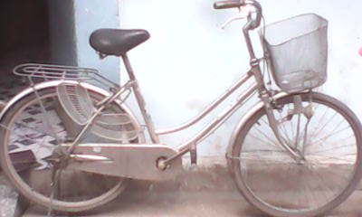

Nguyên văn bởi locto Xem bài viếtVô Trong Box này thấy các bác bàn về xe đạp điện sôi nổi quá !em có thiết kế 1 chiếc xe đạp điện "made in tự tui
" post lên cho các pác xem chơi pác nào thấy đẹp thì khen,xấu thì chê tự nhiên
Xe cũ nội địa nhật còn nguyên thuỷ lúc chưa cải tạo.
Em mua chiếc xe hết 1tr2-.Bộ máy cũ 400 ngàn-.Cặp bình 400 ngàn,linh tinh này kia thì cộng lại khoãng 2tr ngoài chạy rất ngon,em sử dụng 1 tháng nay rồi,không trục trặc vì ráp toàn đồ zin,các pác cho ý kiến nhé.Last edited by MinhHai1985; 12-09-2012, 20:44.

mà hình như xe này bác lộc chế là xe Hồ Cẩm Đào hay sao ý. chứ xe Nhật bãi thì làm gì có giá 1tr2. có lẽ hồi đó vàng có hơn 1 tr. còn giờ là 4,6tr
Loai sanyo này có thắng bố nhé bác , bác dt hỏi chú Lộc giá ra sao và đặt mua nó gắn vào bánh trước loại này đi khá êm . Còn chú Lộc là trùm về dòng xe Nhật vì chú sang tận Gò ( biên giới campuchia ) mà chọn hàng đem về chế lại bán ( toàn xe nhật nội địa ) có xuống nhà chú Lộc mới biết ra sao đừng nói bừa

giá nó là :
- Đùm 24v 250w chạy hoặc máy cải tạo hoặc moto kéo nhông . 1 bộ là :600.000
- tay ga : 50.000
- Bo điều khiển : 100.000
-sạc 24v /36 v tự ngắt : 150.000
Đùm chạy 36V / 350W ; 750.000
Bo điều khiển + Tay ga : 150.000
Bộ sạc 36V / 12A : 120.000
Phí gởi Bưu điện khoản: 50.000
Tổng thiêt hại cho cái khoản hay chế biến là 1.070.000

Mua loại 36v đi cho nó khỏe , nói chung là gắn bánh trước có lợi hơn khi leo dốc so với bánh sau

[QUOTE=daovanmau;595504]Nguyên văn bởi quangtung300 Xem bài viếtem thì thấy lắp bánh sau an toàn hơn.lắp đùm trước leo dốc mà đường hơi trơn thì chắc là xe đứng yên vì trọng lượng dồn hết về phía sau.
Lên dốc mà trơn trợt đến đứng yên thì chắc chắc sẽ trượt cái dốc đó , dù kéo hay đẩy cũng chết bỏ xe giữa mạng cho an tâm bác
Cái ví dụ dễ nhất mà mình hay nói là hồi kháng chiến có ai đẩy pháo lên ko? Bạn đẩy 1 vật nặng lên dốc 30 độ thì biết ^^ . Người ta kéo có lợi hơn đây đó là nguyên lý tự nhiên mấy bác tự nghiên cứu thêm tí nhá
