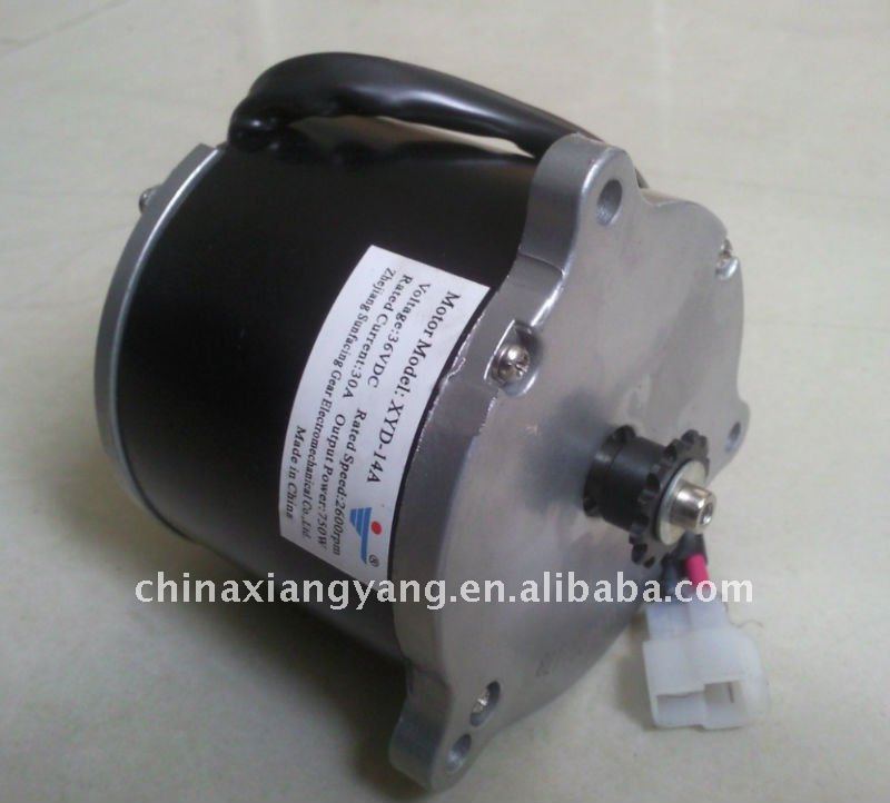

anh dinh.dt ơi cho em hỏi,em muốn mua cả bộ để lắp vào chiếc mini nhật cho mẹ em đi lại thì tất cả từ A đến Z là hết bao nhiêu ạ...với loại motor kiểu này http://i40.photobucket.com/albums/e2.../Video0160.jpg + 2 ác quy 12v-12Ah...
Nguyên văn bởi nobita_abcd Xem bài viếtanh dinh.dt ơi cho em hỏi,em muốn mua cả bộ để lắp vào chiếc mini nhật cho mẹ em đi lại thì tất cả từ A đến Z là hết bao nhiêu ạ...với loại motor kiểu này http://i40.photobucket.com/albums/e2.../Video0160.jpg + 2 ác quy 12v-12Ah...
1 motor + bộ điều khiển + tay ga, bác Lộc bán 1tr/1bộ..!
2 bình Acquy mất khoảng 600.000-800.000vnđ..!
Tổng cộng vào khoảng 1tr8Email:

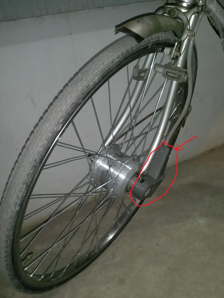

Nguyên văn bởi anhtho Xem bài viếtem mới làm e thấy : cả bộ là 950k +170k chuyển phát = 1120k,2 bình 12ah khoảng 900k,nan hoa a ko biết đan thì mang hàng đan chắc mất 100k nữa,,tất cả là 2120k đấy anh.hộp đựng bình thì anh tự hàn rồi ốp mica vào,,đặt ở phía trước,bên dưới yên xe.
Nguyên văn bởi nobita_abcd Xem bài viếtem cảm ơn anh..anh ơi cái nè có sẵn hãy mình phải tự mua thêm ạ...[ATTACH=CONFIG]54459[/ATTACH]Trần Quang Định
