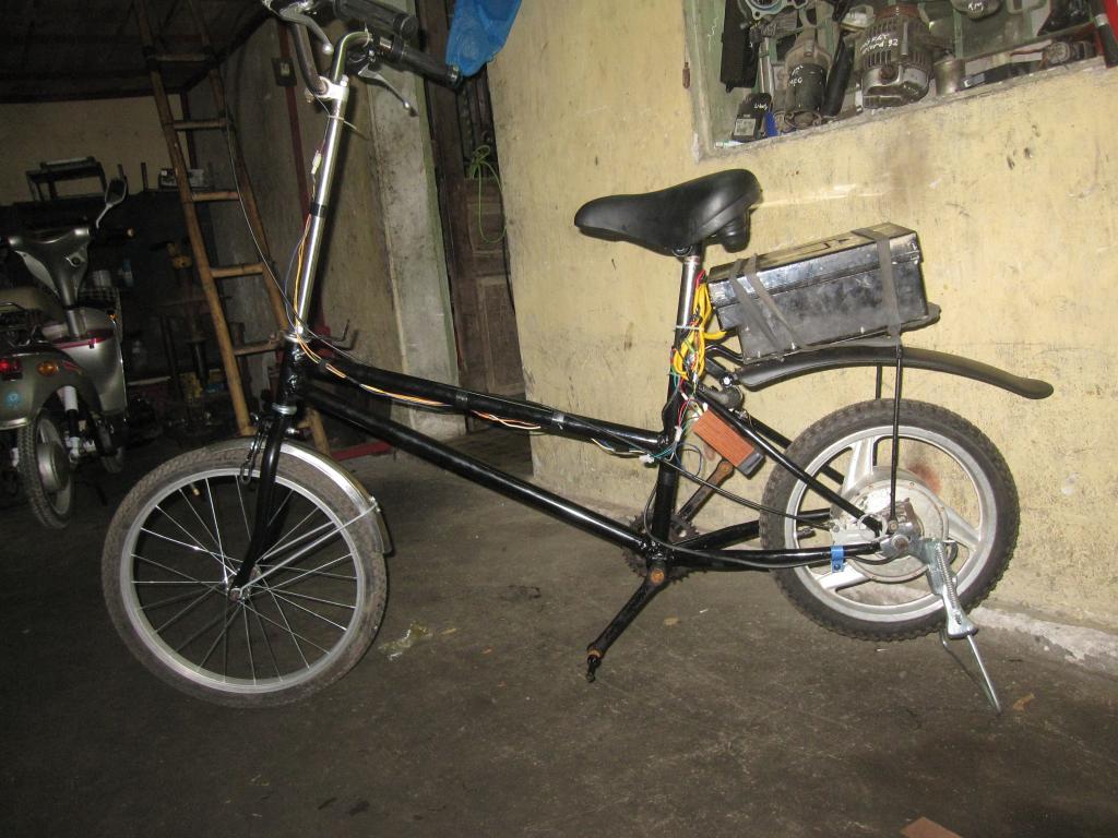

Hôm nay tôi đã dựng xong chiếc xe đạp điện với các thông số sau :
Bánh trước 18 inch
Bánh sau động cơ của xe đap điện cũ 16 inch.Công suất ĐC 250W
Cổ lái nâng cao thêm 25 Cm
Yên nâng hết cỡ
Khung xe phải tận dụng xe trẻ em để lấy 2 bánh có đường kính gần bằng nhau. Vì vậy tôi phải nối khung dài ra 20 Cm
Cuối cùng thì cái càng sau cũng phải nắn rộng ra cho vừa ĐC (vì mua sẵn...)
Khi cho chạy thử thì xe rất nhẹ , tăng tốc nhanh. Nhưng chỉ có cái đuôi xe ngắn quá nên trông mất cân đối. Biết thế này tôi cho keo dài càng sau ra 10 Cm thì đẹp hơn
Bây giờ chỉ còn mắc lại là xe thấp nên đap sẽ vương xuống đất.
Vậy chỉ còn giải pháp là nâng càng sau lên trên tâm bánh sau độ 10 Cm.Hay còn cách nào khác ?
Hay là chỉ dựng được xe đẹp với đông cơ nan hoa
Mong các bạn đi trước góp ý và cho thêm giải pháp khắc phục. Xin cảm ơn trước.
Đây là hình ảnh xe vừa lam xong.Mời các bạn xem

Nguyên văn bởi myhang1 Xem bài viếtdây nhợ loằng ngoằng,nguy hiểm quá.nhưng cũng ủng hộ bác.
Xe đạp điện tự chế - YouTube
các bác cho e hỏi có thể chết vào xe đạp số k nhỉ ??? loại mà nhiều mức bánh răng xích ở đằng sau ý...e nghĩ lắp vô xe này leo dốc sẽ khỏe lắm
