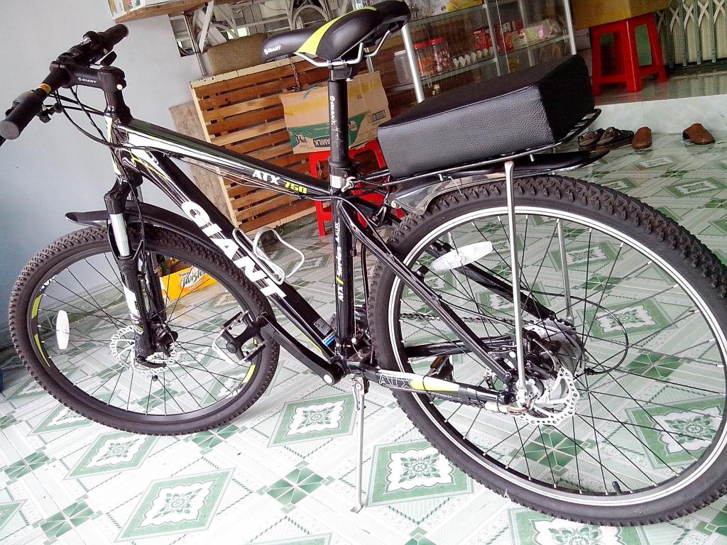

    Các bác cứ ghép cell pin laptop thoải mái nhé. ở nhà em đang dùng 7 cell chạy cho cái xe đạp của em mà. bộ sạc thì vẫn dùng bọ xạc 24v của trung quốc thôi em dùng mấy tháng nay rồi có sao đâu. em tinh lên thêm cell nữa nhưng chưa có tiền bây giờ chạy 7 cell chắc tầm 2-2,6ah, chạy được khoảng 7km. em chỉ chạy quanh làng thôi ko đi xa. .
    xe của em đây

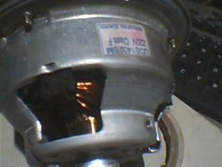

      Báo Cáo: đã chế xong motor máy xay sinh tố thành motor 24v, công suất khoảng 200w

        • Báo cáo các bác đây là xe em sắp hoàn thành:
          -hộp ácquy đã gắn lên xe
          -khi đậy nắp hộp có chế thêm vôn kế xem dung lượng bình
          khá đẹp mắt
          -mai em sẽ úp chi tiết và cả clip nữa. thank các bác.

              chao bác.
              em cũng đang định lắp pin lithium cho con xe cua em. chứ chơi 2 cái bình nhìn chán wa . lại vướng thêm bộ điều khiển nữa.chứ như con xe e nhìn ko đẹp lắm .
              bác lắp pin rỗi cho e biết ý kiến vơi.e đang tính mắc // cho chạy được lâu. nhờ bác tư vấn.thanks

                      Nếu dùng nguồn 36v motor có thể đạt mốc 250w - 300w nhưng mà cuộn stato sẽ bốc khói cho mà xem, vì vậy phải quấn lại 2 cuộn dây stato..! E quấn lại rồi mà k thể nào cho nó vào trong khung stator được..! Hix... Chẳng biết mấy ông thợ làm kiểu gì mà cho ra cũng khó, cho vào càng khó hơn...!

                            bạn quấn kiểu ì thế dây bao mm tớ có cái motor chyaj điện 110v h 12 rãnh 24 lam h quẫn lại đc ko nhỷ mà cái stato của tớ có mỗi 1 quận đồng chổi than thì bé tí
                            quấn đc bạn àh..!
                            Bạn cho mình xem hình của nó đc không, bạn nhớ chụp cái roto và stator riêng ra nhé..!
                            Chổi than to hay bé không quan trọng lắm đâu..!
                            Bạn muốn quấn thành 12v hay 24v..?
                                http://photos-b.ak.fbcdn.net/hphotos...67844890_n.jpg
                                Kiểu này thì sao mà em nó chịu nổi? cái bộ ruột máy xay đó đâu có đủ 250w đâu mà bắt nó chịu như vậy, trong máy xay họ ghi thế đó là chế độ gần gấp đôi, chỉ cho chạy không quá 5 phút mỗi lần! Các bác kiếm cái ruột máy hút bụi cỡ lớn 220v 700w, quẫn lại là có khả năng chạy tốt đấy! quấn khéo thì cũng đủ 450w tha hồ mà kéo các bác ạ!
