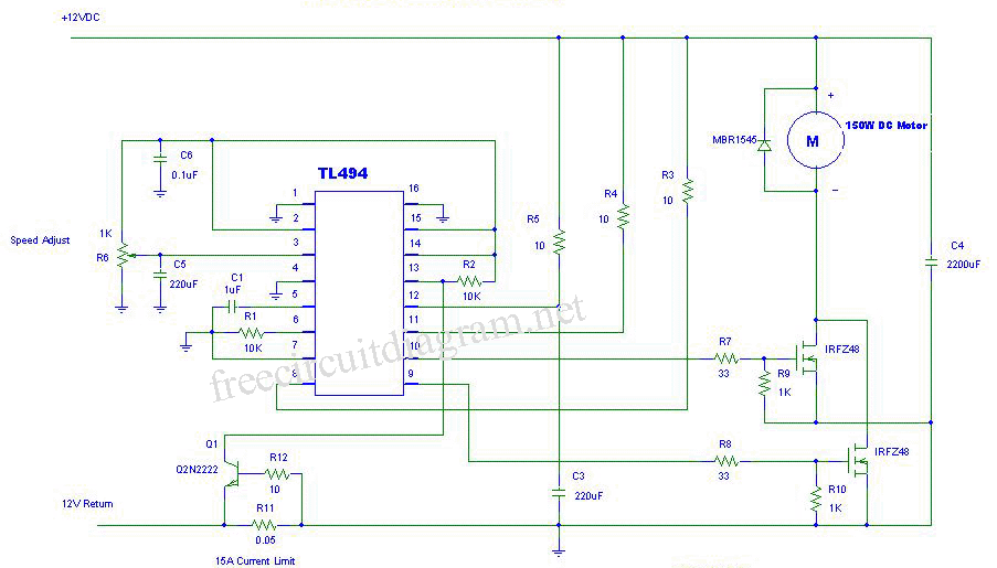

  • Nguyên văn bởi stonevina Xem bài viết
    Bạn có thích dùng mạch khác không hay chỉ dùng TL494, dùng SG3524 (5K 1 con thôi) có cả công tắc nguồn khóa điện nữa, mạch cũng đơn giản thôi mà, loại này nó hay dùng làm nguồn xung trong bộ lưu điện ấy. Còn có SG3525, SG3526 đủ các thể loại cả biến trở lẫn tay Hall.
    cam ơn bác e đang nghịch con 3524 , hậu quả ntn đêm nay sẽ báo cáo
    • Nguyên văn bởi sirius110rc Xem bài viết
      bác vẽ tay up lên hộ em với , em không nhớ rõ mạch đầu tiên của bác lắm ,
      là mạch này nè,
      tay ga tác động khác nhau thế có thể do cấu tạo của 2 loại khác nhau đấy, của mình chỉ có 2 nam châm 2 đầu, của bạn có 1 dãy nam châm nhỉ,

              hic hic, em gõ nhầm, vanngoc79@gmail.com lần trước bác dã gửi cho em mấy bản dùng TL494 với Hall rồi mà, nhân tiện bác có mạch điều tốc cho moto không chổi than Brushless đơn giản nhất thì gửi cho em luôn, thank
