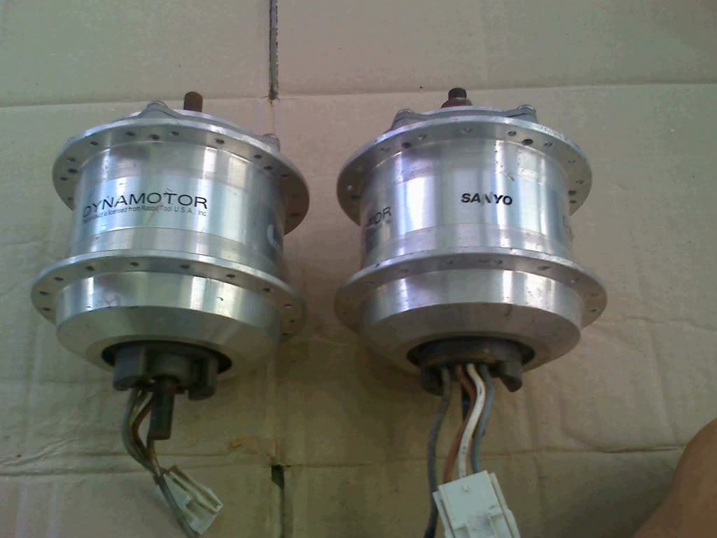

hiệu Sanyo Nhật-sx Mỹ. Bác ở HN thì tìm ngoài kia mua cho rồi! gởi ra mắc công tốn tiền. hehee
[QUOTE=toandragon;650099]Nguyên văn bởi nghientoan Xem bài viết
Loại động cơ không chổi than (không biết đùm hay không! ngu cái này)
hiệu Sanyo Nhật-sx Mỹ. Bác ở HN thì tìm ngoài kia mua cho rồi! gởi ra mắc công tốn tiền. hehee.
hay là cái thứ 2 này ạ?
để em hỏi thằng em em tết nó có về được không thì nhờ nó mang về giúp.Last edited by nghientoan; 24-12-2012, 22:16.
đây bác ơi! cái hình thứ nhất- nó là anh em sinh đôi với 2 thằng trên đó! động cơ 24V - 250W.

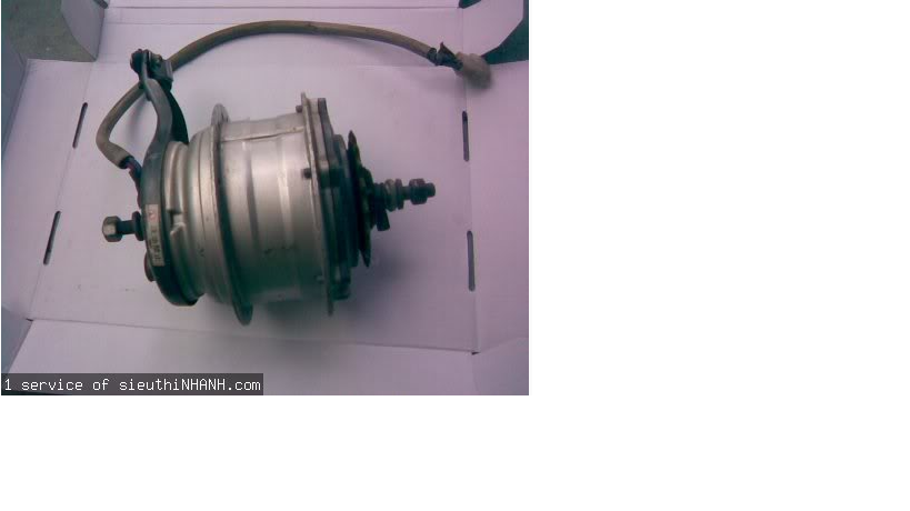

ngoài này chợ trời các cụ toàn thấy bán hang tàu thôi bác ạ.thế bác cho em hỏi thêm,động cơ của bác chạy bao nhiêu vôn,công suất bao nhiêu ạ?có phải là loại này không ạ?[ATTACH=CONFIG]58071[/ATTACH].

[QUOTE=toandragon;650424]đây bác ơi! cái hình thứ nhất- nó là anh em sinh đôi với 2 thằng trên đó! động cơ 24V - 250W.
bác cho em hỏi thêm là em nó lắp bánh sau đúng không ạ,có thể lắp thêm phanh và líp đúng không ạ?với lại bộ em định mua của bác có cái tay phanh không bác?thanks bác.bác pm tin nhắn vào nick của em số điện thoại của bác ạ,để em dễ liên lạc ạ.

- Chọn động cơ có vỏ bằng inox hoặc thép ( Sanyo có 2 loại, loại vỏ nhôm thì to và nhẹ, còn loại vỏ inox hoặc thép thì nhỏ và nặng, tuy nhiên loại vỏ thép chỉ nặng hơn khoảng 1 - 2 lạng thôi )
- Lấy cụm moay ơ cũ của xe, cắt cả cụm phía đầu, nơi có rãnh ren để bắt líp, mài gọt nhẵn nhụi
- Xác định bên gắn líp của động cơ ( là bên ko có cụm dây ). Dùng máy mài sâu xuống với chiều sâu và bán kính hình tròn đó vừa khít với cụm rãnh ren vừa cắt ( nếu ko mài hinh trronf sâu xuống thì cứ như thế bắt vít cũng được, tuy nhiên nó sẽ xấu và hơi dài nên phải kéo rộng càng xe ra mới vừa ).
- Khoan 3 con vít bắt chặt rãnh ren vào vỏ dộng cơ, vậy là động cơ của bạn đã có chỗ bắt líp để lắp bánh sau rồi đấy
Chúc các bạn thành côngTrần Quang Định
