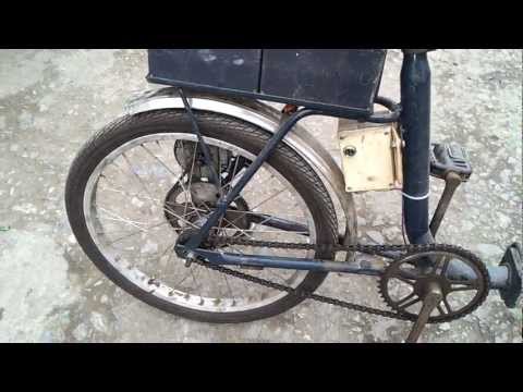

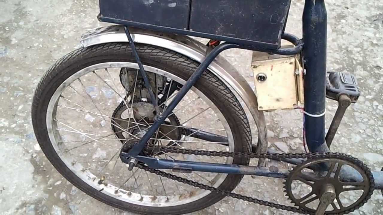

chào các bạn, cuối cùng tôi cùng đã hoàn thành xong chiếc xe đạp điện, toàn bộ các thứ mua từ chú Lộc, xe loại leo núi vành bánh 500 gắn động cơ đùm bánh trước, xe chạy khoảng 15km chưa hết bình, 2 bình 12V-7.5Ah của globe, đi 1 người nặng khoảng 50Kg, xe chay êm, tốc độ khá nhanh khi đi đường truờng, leo dốc cầu Kinh Thanh Đa(HCM) rất khỏe, để vài bữa có thời gian up hình xe em nó, em nó xấu lắm vì đây là chiếc xe kỉ niệm hơn 10 năm rồi để trong kho nhưng lôi ra thấy nó vẫn chạy tốt.
ở đây có hình làm ống nhựa làm hộp dưng ắcqui, nấu nước nóng rồi nhúng ống PVC vào lăn qua lại cho ống mềm rồi dùng cây chèn vào: http://i793.photobucket.com/albums/y...ps1e39a0c4.jpg
cái ộng đầu tiên làm là ống đường kính 114_ ống 1 tấc 2 http://i793.photobucket.com/albums/y...g?t=1356617815
cái ống đường kính 140 và nắp làm bằng ống nhựa cán phẳng ra --> dùng cái này vì để vừa 2 bình và bộ điều khiển đặt vừa phía dưới sường ngang của xe leo núi
