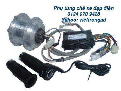

    các bác ơi giúp em với,em lắp xong xe rồi,mới mua về bộ tay phanh nhưng nó hoạt động hơi ngược đời:em lắp tay phanh vào dây màu da cam,nhưng muốn chạy thì lại phải bóp phanh,còn nhả phanh ra thì nó không chạy ạ.đã bác nào lắp được chưa cho em xin ý kiến ạ?
    mình cũng bị như thế , đơn giản thôi , cái tay phanh của bạn bên trong nó có cái công tắc , cái công tắc ấy không phù hợp với cái mạch của bạn , bạn ra chợ mua cái công tắc tương tự nhưng nó có 3 cực ấy , lắp vào là đựoc thôi , không nữa thì bạn mua laoi phanh điện khác

      • Nguyên văn bởi kotobuki Xem bài viết
        Tay phanh có 2 dây xanh và đỏ
        Dây ga có 2 loại: 1 loại (đen, xanh, đỏ)
        1 loại (đen, trắng, đỏ)
        Bác sẽ đấu: đen phanh vào đen ga
        Đỏ phanh vào xanh loại 1 và trắng loại 2
        Vậy là ok
        Chúc bác thành công
        Dây phanh có 2 sợi nối vào công tắc. Dây màu đen thì bạn cứ nối vào bất cứ dây màu đen nào cũng được. Còn dây màu đỏ của phanh bạn nối vào dây màu nâu. Dây màu nâu là dây nằm cùng chùm dây ga. chứ nối như các bạn là không được

                            Động cơ 36V thì ít, nhưng nếu bạn cần thì có. Bộ điều khiển 24V để chạy điện áp 36V thì phải thay đổi 1 số giá trị linh kiện bên trong

                                bạn chỉ cần thay mạch Đk 36v là chạy 3 bình vô tư,vành 20 tốc độ lên được 35km/h
