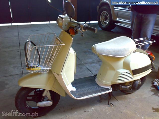

Nhờ các bác nhiều kinh nghiệm tư vấn :
Từ Hai Phai (Xăng pha nhớt) > xe Điện :
Xe của em như hình minh họa
Xe dựa trên thông số kỹ thuật của xe Giant M-133
Xe cần thay đổi những nội dung chính :
1. Vận tốc tối đa: 35km/h - 45km/h ( Chắc chỉ cần 30-35 km/h)
2. Động cơ: 350W, 3 pha (Có thể nhỏ hơn chút cũng được)
3. Sạc điện: Tự động ngắt khi Ắc quy đầy
4. Ắc quy: 48V - 14Ah ( Chắc là tốn kém có thể dùng 36V nhưng chưa biết phù hợp với loại động cơ nào cho tốc độ 30-35km/h )
5. Khả năng chở vật nặng: 120-140kg
6. Tay ga: Làm việc ở 2 chế độ Power/Eco ( Power: Đi nhanh hơn, Eco: Đi tiết kiệm điện hơn) - Cái này không biết bác nào chế được hay có địa chỉ bán ko ?
7. Lốp và vành xe hiện tại chắc cũng gần giống với xe Giant - Nếu thay đổi chắc là phải cả vành cả lốp mới phù hợp cùng với động cơ
Những linh phụ kiện cần thiết chính em đã liệt kê để có thể thay đổi được chiếc xe hiện tại
Nhờ các bác có nhiều kinh nghiệm tư vấn giúp những linh kiện lựa chọn loại nào phù hợp, ổn định nhất - Quan trọng hơn nữa là giá thành
Mong rằng sự nhiệt tình tư vấn của các bác để em có động lực hoàn thành sản phẩm ưng ý !
Thank cả nhà DIY

Nguyên văn bởi nghientoan Xem bài viếtlà đọng cơ 24v_250w cho chạy 36v hả bác?của em cỡ bánh 6hayhay 650 gì đấy chạy 24_250 mà chỉ được 20+km thôi.hix.em nghĩ là tay ga TQ nó làm không chuẩn nên thế,định mở ra sủa mà không tài nào mở được.
Nguyên văn bởi truong22686hiện tại chỗ mình có điều tốc đa năng chạy cho 36/ 48 vol không cần mắt hall cứ cắm 3 dây pha vào là chạy luôn,lắp mắt hall cũng được chả sao cả ,mình đã lắp thử cho con động cơ 24vol 250w trước chạy vành 24 ,giờ chuyển xang vành 20 lắp 3 bình chạy 36 vol thấy tốc độ cao tầm trên 35km/h chạy động cơ và điều tố không nóng ,giá chỉ có 280k một cái chưa tính ship

Nguyên văn bởi truong22686bạn muốn kiểm tra xem có phải do tay ga hay không ,bạn tháo tay ga ra ở phần điều tốc chỗ giắc cắm tay ga thường có 3 dây ,dây xanh(hoặc vàng tùy loại điều tốc ) ,dây đen và dây đỏ .Bạn lấy dây đỏ cho chập vào dây xanh ,động cơ sẽ chạy ở mức ga cao nhất ,bạn kiểm tra xem tốc độ thế nào rồi tính tiếpTrần Quang Định
