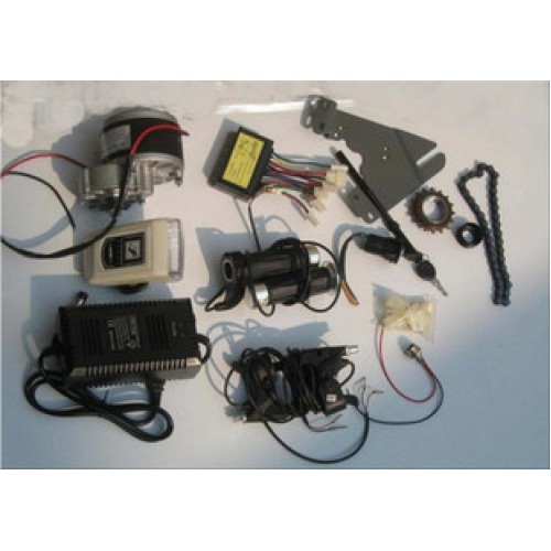

Nguyên văn bởi quangteovpe thấy trên mạng có những xe mini đẹp wá. gọn nhẹ nửa. chỉ có cái động cơ ở bánh trước và hộp acquy treo ở gacbaga phía sau. chả biết cái loại ấy là loại có chổi than hay ko chổi than các bác nhỉ. e cũng thắc mắc những bộ động cơ của bác Lộc sao lại cứ có cái cục gì to treo ở bánh sau. chả biết đấy là loại gì và so sánh 2 loại trên thì cái nào tốt hơn. (Tính e thích sự gọn nhẹ ko thích cồng kềnh.)
trên mạg cũng giao bán bộ thiết bị chế xe đạp điện gía trọn bộ là 930.000 nhưng ko biết có tốt ko. mà hàng của bác Lộc ko rỏ là hàng china hay japan.(điện thoại thấy bác bảo hàng sanyo nhật) thực hư mạn phép nhờ các tiền bối chỉ giáo ạg.
good luck !!!
Gmail:
