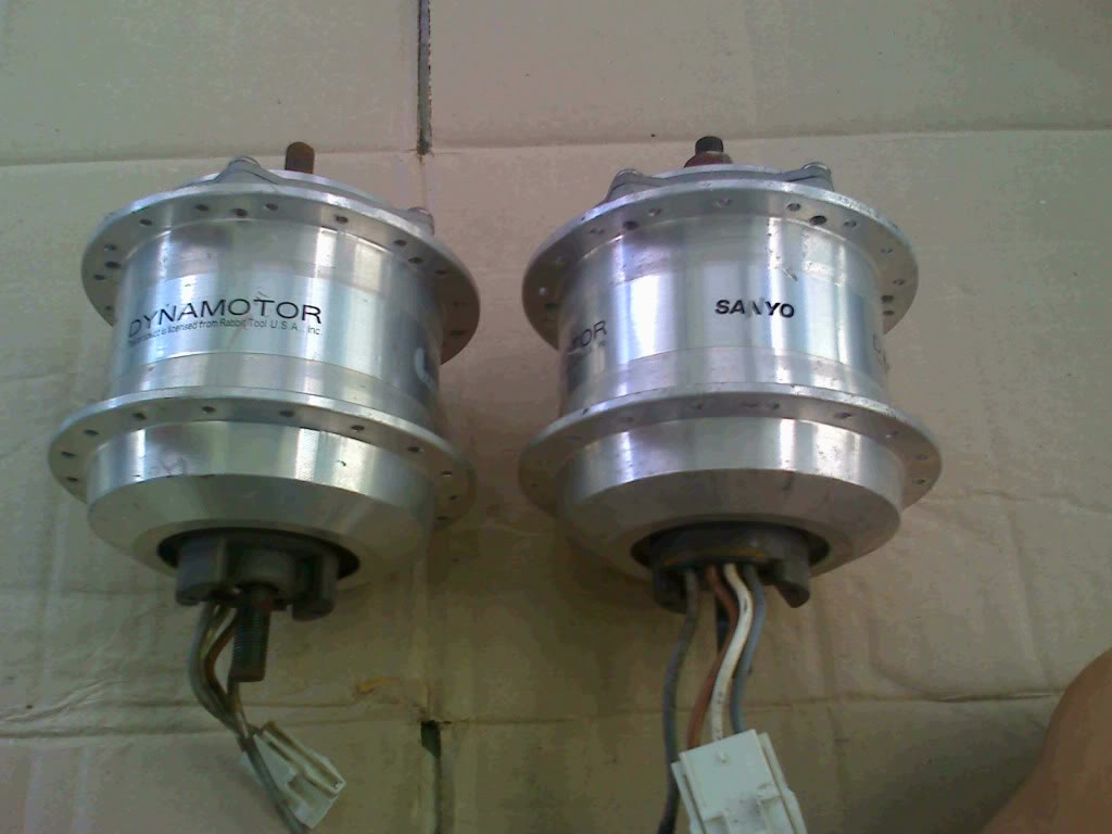

Nguyên văn bởi tinhB1204975 Xem bài viếtDạ cho em hỏi, có bác nào có sơ đồ điều khiển động cơ sanyo 250w không ạ, nếu có cho em xin ạ, em mới mua được cái động cơ đó nhưng người ta không có mạch điều khiển, em chỉ xin mạch nguyên lý thôi rồi em tự vẽ cũng được. EM XIN CẢM ƠN NHIỀU.
